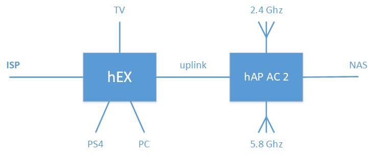

Всем привет!
Друзья, в новую квартиру приобрел беспроводной роутер hAP AC2, однако столкнулся с тем, что будучи установленным в коммутационном шкафе, куда выведены все ethernet с квартиры и заведен провод от провайдера, роутер не покрывал всю площадь квартиры - ящик установлен в крайне неудачном месте, под потолком, в углу, образованном двумя несущими стенами.
В качестве варианта решения был приобретен роутер hEX и установлен в этот шкаф, а беспроводной hAP AC2 перенесен в помещение кладовки, которое расположено приблизительно +/- по центру квартиры и имеет только гипсокартонные стены. Изначально в этом помещении кладовки предполагалась установка NAS и там была заложена эл/розетка и проложен 1GB ethernet к комм. шкафу.
Таким образом схема текущего подключения в настоящий момент выглядит так:
На hAP AC настроены оба беспроводных интерфейса, они + все порты объединены в бридж.
IP-адреса бридж получает по аплинку от поднятого DHCP на hEX.
На hEX в бридж объединены только порты 2-5 и на нем поднят DHCP-сервер, а порт 1 - WAN, получает IP по DHCP от провайдера.
Также на hEX настроен firewall.
Вопрос к гуру по конфигурации всего этого хозяйства...
Я только начинаю свое знакомство с миром Mikrotik и настроил всю эту связку только опираясь на общие знания как это может работать.
Возможно я что-то упустил или сделал неоптимальным образом...
Возможно для каких-то решений у Микротика есть автоматизация или что-то типа того (CAPsMAN).
Пожалуйста, подскажите как было бы правильно настроить такую связку.
В настоящее время все работает, но есть нарекания на работу беспроводных клиентов (iOS).
Время от времени интернет на них "замирает", порой даже приложения пишут об отсутствии подключения к Интернет, при этом соединения с роутером не обрываются.
От качества wifi сигнала это также не зависит.
Длиться это может пару минут, потом само собой проходит.
В логах ничего связанного с этим найти не могу.
Заранее большое спасибо любому откликнувшемуся!

Сообщения: 3421
CAPsMAN хорошее решение, но в вашем случае не особо применимое, так как устройство с WiFi одно. Смысл в CAPsMAN пропадает.
А Apple подключены по 2,4ГГЦ и по 5ГГЦ? Пробовали ли подключать к другой частоте, менять каналы, мощность передатчика на микротике?
Говорят, но сам не сталкивался, что все проблемы с огрызками пропадают, если поставить регион США. Их там несколько, попробуйте все, по очереди.

Сообщения: 2527
Так же добавлю и свои 5 копеек.
1) на HAP AC2 - там у Вас скорее бридж есть, проверьте, что порты в этом
бридже имеют флаг "H" - что означает Аппаратная Разгрузка (Hardware Offload).
Включается эта галочка в свойствах каждого порта.
Что она даёт - она позволяет задействовать чип коммутации, что ускоряет
передачу данных между портами (а у Вас там NAS и UpLink), а также
разгружает основной процессор микротика.
2) на центральном роутере (на HexS) тоже надо сделать такое, но там есть подвох.
у HEX S (надеюсь я правильно понял по описанию и у Вас модель RB760??),
именно у него немного сэкономили на чипе коммутации.
Короче если в двух словах (режим Hardware Offload) на HEX S не включается,
вернее галочку Вы ставите, а флаг не появляется.
Увы, я с таким роутером лишь косвенно работал и помогал с настройкой, но коллега нашёл
как добиться этого режиме, надо в настройках бриджа отключить протокол
RSTP, поставить режим - none, проверить ещё раз галочки что стоят в настройках
портов и должны появиться флаги "H". На крайний случай перезагрузите роутер.
Всё выше позволит Вам облегчит и естественно улучшить работу самих роутеров,
(в рамках проводного подключения уж точно), а значит будет и лучше
и производительность, и лагов меньше.
3) На счёт ВиФИ = показали бы настройки самих ВиФи адаптеров?
Обычно народ включает все бэнды, и прочее прочее, а надо более
точечно настраивать, оставить бэнд N-only, выбрать оптимальный канал,
я бы ещё отключил мультикаст.
Также не забывайте, у Вас роутер HAP AC2 - двух-диапазонный, значит
и 5ггц тоже надо правильно настроить. Я бы даже принудительно
разрешил только на 5ггц подключаться с айфонов, правда тесты надо
делать в рамках 3-5 метров. И задача проверить не уровень приёма,
а именно не будет ли глюков по связи. Может по 2.4 есть помеха, а на 5ггц
всё у Вас чисто и облачно. Также при настройке ВиФи есть ещё ряд
средне-важных параметров. Надо их по-изучать и правильно выставить.

gigamozg
Сообщения: 14
Зарегистрирован: 28 дек 2018, 14:45
Спасибо за советы выше!
Регион wifi у меня на обоих диапазонах выставлен США, частоты сканировал, выбрал наименее загруженные.
Мощности передатчиков на обоих диапазонах оставил дефолтные.
На wifi роутере на портах был HW Offload, а вот на hEX - нет. Я еще удивлялся, почему так...
Спасибо за совет - отключил RSTP и offload появился.
Хотя, вообще говоря, загрузка CPU выше 4% никогда и не поднималась :)
Роутер, кстати, 750G r3.
Что касается конфига, то вот вывод export:
(136.19 КБ) 0 скачиваний
По нему можно будет что-то посоветовать?
Оставить только N на 2.4 не могу (пока), так как есть клиент (один), которому нужно G.
На 5.8 долго игрался с частотами и направлением расширения, чтобы в итоге получить 80Mhz полосу для лаптопов.
Получил :hi_hi_hi:
Ну а вообще у меня был скорее концептуальный вопрос - нет ли в такой схеме чего-то неправильного?
Может DHCP relay нужно на hAP AC поднимать или VLAN'ы какие...
Или схема вполне жизнеспособна в том виде, в котором она сейчас существует?

Сообщения: 2527
gigamozg писал(а): 28 дек 2018, 23:36 Регион wifi у меня на обоих диапазонах выставлен США, частоты сканировал, выбрал наименее загруженные.
Ну я лично против выставление не своего региона. И не столько тут дело в патриотизме,
хотя и это тут есть :a_g_a: , сколько всё же есть свои правила и стандарты.
И я домашних роутеров наверно штук 8-10 уже людям настроил, и китайские бренды были,
и айфоны и всякое, проблем нету.
gigamozg писал(а): 28 дек 2018, 23:36 На wifi роутере на портах был HW Offload, а вот на hEX - нет. Я еще удивлялся, почему так...
Не за что. На то и форум, делиться, подсказывать.
gigamozg писал(а): 28 дек 2018, 23:36 Хотя, вообще говоря, загрузка CPU выше 4% никогда и не поднималась :)
Ну тут не столько в нагрузке, сколько в целом. Зачем нагружать процессор, если
можно его не нагружать, а делегировать задачу другому.
И я сейчас посмотрел, чип коммутации что на 750, что на 760 - один и МедиаТек,
а на этом чипе программно пока не всё ещё реализовано, что есть в других
моделях на базе других чипов коммутации.
gigamozg писал(а): 28 дек 2018, 23:36 Что касается конфига, то вот вывод export:
Ну Вы задали средний уровень общение, так сказать практичный, и уж
делать вывод конфигурации в виде картинки, не совсем то для Вас :-)
Надо было скопировать и вставить сюда, с тегом "code"
gigamozg писал(а): 28 дек 2018, 23:36 По нему можно будет что-то посоветовать?
Ну я говорил ранее, можно в настройках ВиФи запретить мультикаст, это даст
некоторый выигрыш...
gigamozg писал(а): 28 дек 2018, 23:36 Оставить только N на 2.4 не могу (пока), так как есть клиент (один), которому нужно G.
Странно, но имейте ввиду, что G/N - это чаще будет всегда G для всей сети. Вифи работает почти как коммуна.
gigamozg писал(а): 28 дек 2018, 23:36 На 5.8 долго игрался с частотами и направлением расширения, чтобы в итоге получить 80Mhz полосу для лаптопов.
Получил :hi_hi_hi:
У человека Сони Плей стейшен по вифи на 5ггц показывает канальные скорости 433/390 Mbps
И это без шаманства, всё честно, с выставлением Russia3
gigamozg писал(а): 28 дек 2018, 23:36 Ну а вообще у меня был скорее концептуальный вопрос - нет ли в такой схеме чего-то неправильного?
Тут только Вы можете сказать, сеть Ваша, Виланы нужны = если Вам надо по одному физическому проводу
провести/пропустить два-три и так далее разных вида трафика.
gigamozg писал(а): 28 дек 2018, 23:36 Или схема вполне жизнеспособна в том виде, в котором она сейчас существует?
Главное:
1) Вы не показали основной конфиг роутера (RB750)
2) Что у Вас с защитой?
2.1) Закрыли атаки от флуда ДНС (это сильно и канал садит и роутер по мощности)
2.2) Закрыли/отключили лишние сервисы ? (у роутера есть ряд служб которые работают,
но не всем в общем они нужны, их лучше отключить)
3) Я бы наверно (по результатам анализа в будущем) посмотрел, и возможно,
всё же купил маленький гигабитный свитч и поставил его перед НАСом и ВиФи-точкой.
4) Так как я конфиг основного роутера не вижу, то не вижу, как Вы настроили DHCP + сервер времени (поставили)?
5) Ну и прошивка, уже 6.43.8, а у Вас ? Так же не забываем и загрузчик обновить.

gigamozg
Сообщения: 14
Vlad-2 писал(а): 29 дек 2018, 13:02 Ну я лично против выставление не своего региона. И не столько тут дело в патриотизме,
Да я был бы и не против своего региона, если б получилось бы выствить полосу 80MHz для 5.8 :smu:sche_nie:
Но пока это удалось только на регионе USA.
Ситуация осложняется еще и зоопарком устройств, часть из которых была куплена тут, в России, часть в Финляндии, а часть в USA :sh_ok:

[_@MikroTik hAP ac2] >
Vlad-2 писал(а): 29 дек 2018, 13:02 Ну я говорил ранее, можно в настройках ВиФи запретить мультикаст, это даст
Понял, попробую!
Vlad-2 писал(а): 29 дек 2018, 13:02 Странно, но имейте ввиду, что G/N - это чаще будет всегда G для всей сети. Вифи работает почти как коммуна.
Да вроде не, тянет на 2.4 до 115-130Mpbs (см. картинку ниже).
Vlad-2 писал(а): 29 дек 2018, 13:02 У человека Сони Плей стейшен по вифи на 5ггц показывает канальные скорости 433/390 Mbps
С шаманством все-таки немного побыстрее получется :-):
Главное:
1) Вывод export для RB750:
[_@MikroTik hEX] > export
# dec/29/2018 19:10:04 by RouterOS 6.43.7
# software id = A2Z0-HCV4

2) Использовал только штатные правила из quick set'а. Тут у меня пробел в знаниях, что нужно, что нет :-(
3) Ооо, любопытно :-): А зачем?
4) Локальный NTP чет не поставил... Думаете стоит?
6) Принято, обновлю. Вот ведь как часто выходят, прям мечта перфекциониста :-)
Загрузчики обновляю, да.
Спасибо Вам огромное за комментарии и с Наступающим Вас!
:al_kana_ft:
Vlad-2
Сообщения: 2527
gigamozg писал(а): 29 дек 2018, 19:16 2) Использовал только штатные правила из quick set'а. Тут у меня пробел в знаниях, что нужно, что нет :-(
Ааа QuickSetup.... :sh_ok: :sh_ok:
(советую его не использовать, он умеет лишь минимум....и портит потом конфиг)
gigamozg писал(а): 29 дек 2018, 19:16 3) Ооо, любопытно :-): А зачем?
Свитч - есть свитч, всегда лучше.
gigamozg писал(а): 29 дек 2018, 19:16 4) Локальный NTP чет не поставил... Думаете стоит?
Если у Вас есть DHCP + есть мобильные клиенты (планшеты/телефоны)
в которых адреса получают автоматом, то я ставлю сервер времени
чтобы и они (клиенты) были за-синхронизированы.
Да и в целом это удобно, когда все компьютеры идут правильно
и одинаково. Сервер времени - это отдельный пакет, ставится
отдельно, отдельно настраивается.
gigamozg писал(а): 29 дек 2018, 19:16 6) Принято, обновлю. Вот ведь как часто выходят, прям мечта перфекциониста :-)
Ну тут всё не так однозначно. Когда и 2 прошивки за месяц..а когда и одна за два месяца выходит.
Главное хотя бы раз в 3-4 месяца или раз в полгода обновлять.
Бывают и важно-критические обновления, а бывают полезно-инновационные. :-)
