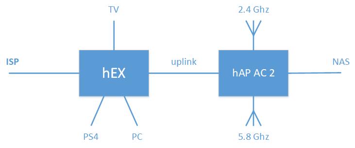

Друзья, в новую квартиру приобрел беспроводной роутер hAP AC2, однако столкнулся с тем, что будучи установленным в коммутационном шкафе, куда выведены все ethernet с квартиры и заведен провод от провайдера, роутер не покрывал всю площадь квартиры - ящик установлен в крайне неудачном месте, под потолком, в углу, образованном двумя несущими стенами.
В качестве варианта решения был приобретен роутер hEX и установлен в этот шкаф, а беспроводной hAP AC2 перенесен в помещение кладовки, которое расположено приблизительно +/- по центру квартиры и имеет только гипсокартонные стены. Изначально в этом помещении кладовки предполагалась установка NAS и там была заложена эл/розетка и проложен 1GB ethernet к комм. шкафу.
Таким образом схема текущего подключения в настоящий момент выглядит так:
На hAP AC настроены оба беспроводных интерфейса, они + все порты объединены в бридж.
IP-адреса бридж получает по аплинку от поднятого DHCP на hEX.
На hEX в бридж объединены только порты 2-5 и на нем поднят DHCP-сервер, а порт 1 - WAN, получает IP по DHCP от провайдера.
Также на hEX настроен firewall.
Вопрос к гуру по конфигурации всего этого хозяйства...
Я только начинаю свое знакомство с миром Mikrotik и настроил всю эту связку только опираясь на общие знания как это может работать.
Возможно я что-то упустил или сделал неоптимальным образом...
Возможно для каких-то решений у Микротика есть автоматизация или что-то типа того (CAPsMAN).
Пожалуйста, подскажите как было бы правильно настроить такую связку.

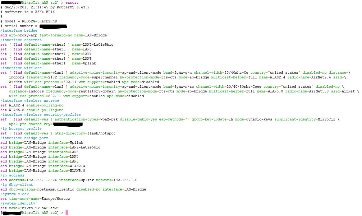

Что касается конфига, то вот вывод export: По нему можно будет что-то посоветовать?

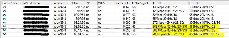

На 5.8 долго игрался с частотами и направлением расширения, чтобы в итоге получить 80Mhz полосу для лаптопов.
Получил
Получил

Ну Вы задали средний уровень общение, так сказать практичный, и уж
делать вывод конфигурации в виде картинки, не совсем то для Вас
Надо было скопировать и вставить сюда, с тегом "code"

Странно, но имейте ввиду, что G/N - это чаще будет всегда G для всей сети. Вифи работает почти как коммуна.
У человека Сони Плей стейшен по вифи на 5ггц показывает канальные скорости 433/390 Mbps
И это без шаманства, всё честно, с выставлением Russia3

Скриншот как PS4 сидит на хорошей скорости на 5ггц

Да я был бы и не против своего региона, если б получилось бы выствить полосу 80MHz для 5.8Vlad-2 писал(а): ↑29 дек 2018, 13:02 Ну я лично против выставление не своего региона. И не столько тут дело в патриотизме,
хотя и это тут есть, сколько всё же есть свои правила и стандарты.
И я домашних роутеров наверно штук 8-10 уже людям настроил, и китайские бренды были,
и айфоны и всякое, проблем нету.
Но пока это удалось только на регионе USA.
Ситуация осложняется еще и зоопарком устройств, часть из которых была куплена тут, в России, часть в Финляндии, а часть в USA
Виноват, исправляюсь
[_@MikroTik hAP ac2] > export
# dec/29/2018 18:51:17 by RouterOS 6.43.7
# software id = X3K4-BP16
# model = RBD52G-5HacD2HnD
# serial number = 1234567890
add arp=proxy-arp fast-forward=no name=LAN-Bridge
/interface ethernet
set [ find default-name=ether2 ] name=LAN2-LaCie5big
set [ find default-name=ether3 ] name=LAN3
set [ find default-name=ether4 ] name=LAN4
set [ find default-name=ether5 ] name=LAN5
set [ find default-name=ether1 ] name=Uplink
/interface wireless
set [ find default-name=wlan1 ] adaptive-noise-immunity=ap-and-client-mode band=2ghz-g/n channel-width=20/40mhz-Ce country="united states" disabled=no distance=\
indoors frequency=2472 frequency-mode=superchannel hw-protection-mode=rts-cts mode=ap-bridge multicast-helper=full name=WLAN2.4 radio-name=AirNet2.4 ssid=\
AirNet wireless-protocol=802.11 wmm-support=enabled wps-mode=disabled
set [ find default-name=wlan2 ] adaptive-noise-immunity=ap-and-client-mode band=5ghz-n/ac channel-width=20/40/80mhz-Ceee country="united states" disabled=no \
distance=indoors frequency-mode=regulatory-domain hw-protection-mode=rts-cts mode=ap-bridge multicast-helper=full name=WLAN5.8 radio-name=AirNet5.8 ssid=AirNet \
/interface wireless nstreme
set WLAN2.4 enable-polling=no
set WLAN5.8 enable-polling=no
set [ find default=yes ] authentication-types=wpa2-psk disable-pmkid=yes eap-methods="" group-key-update=1h mode=dynamic-keys supplicant-identity=MikroTik \
wpa2-pre-shared-key=<deleted>
/ip hotspot profile
add bridge=LAN-Bridge interface=Uplink
add bridge=LAN-Bridge interface=LAN2-LaCie5big
add bridge=LAN-Bridge interface=LAN3
add bridge=LAN-Bridge interface=LAN4
add bridge=LAN-Bridge interface=LAN5
add bridge=LAN-Bridge interface=WLAN2.4
add bridge=LAN-Bridge interface=WLAN5.8
add address=192.168.1.2/24 interface=Uplink network=192.168.1.0
/ip dhcp-client
add dhcp-options=hostname,clientid disabled=no interface=LAN-Bridge
/system clock
/system identity
set name="MikroTik hAP ac2"

Да вроде не, тянет на 2.4 до 115-130Mpbs (см. картинку ниже).
