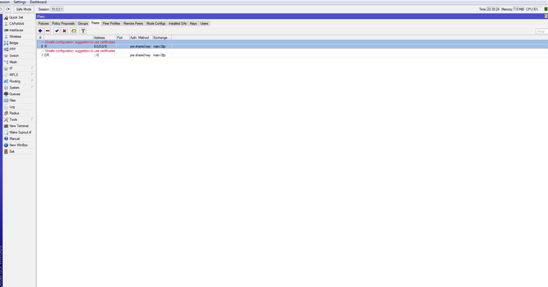

Всем привет. На 6.40.9 - Hap lite, был поднят L2TP+IP SEC, все нормально работало, после обновления на 6.43.1 - перестали подключаться клиенты. В логах микротика - "ipsec,error ***.**.***.*** failed to pre-process ph2 packet ". На Виндовском клиенте - "Ошибка 789". Так же, в Peers, стало светиться красным - "unsafe configuration suggestion to use certificates". Скрин прилагаю. У кого есть такое и как побороть?
Всем спасибо.
(148.68 КБ) 0 скачиваний

Настраивал l2tp на 951G на 6.43. Без сертификатов, обычным IPsec Secret.
Win10 подключается. Больше пока нечем проверить.
Обновил до 6.43.2 - подключается, в peer такое же сообщение о необходимости использовать сертификат.
inet1442
Сообщения: 16
Зарегистрирован: 14 ноя 2017, 19:26
vbsev писал(а): 21 сен 2018, 13:19 Настраивал l2tp на 951G на 6.43. Без сертификатов, обычным IPsec Secret.
Может у Hap Lite только такая проблема?

20:28:02 ipsec,debug seen nptype=2(prop) len=52
20:28:02 ipsec,debug succeed.
20:28:02 ipsec,debug proposal #1 len=56
20:28:02 ipsec,debug begin.
20:28:02 ipsec,debug seen nptype=3(trns) len=44
20:28:02 ipsec,debug transform #1 len=44
20:28:02 ipsec,debug type=Encryption Mode, flag=0x8000, lorv=UDP-Transport
20:28:02 ipsec,debug UDP encapsulation requested
20:28:02 ipsec,debug type=Key Length, flag=0x8000, lorv=128
20:28:02 ipsec,debug type=Authentication Algorithm, flag=0x8000, lorv=hmac-sha1
20:28:02 ipsec,debug type=SA Life Type, flag=0x8000, lorv=seconds
20:28:02 ipsec,debug type=SA Life Duration, flag=0x0000, lorv=4
20:28:02 ipsec,debug type=SA Life Type, flag=0x8000, lorv=kilobytes
20:28:02 ipsec,debug proposal #2 len=52
20:28:02 ipsec,debug seen nptype=3(trns) len=40
20:28:02 ipsec,debug transform #1 len=40
20:28:02 ipsec,debug proposal #3 len=52
20:28:02 ipsec,debug pair 1:
20:28:02 ipsec,debug 0x48ba00: next=(nil) tnext=(nil)
20:28:02 ipsec,debug proposal #1: 1 transform
20:28:02 ipsec,debug pair 2:
20:28:02 ipsec,debug 0x48b630: next=(nil) tnext=(nil)
20:28:02 ipsec,debug proposal #2: 1 transform
20:28:02 ipsec,debug pair 3:
20:28:02 ipsec,debug 0x48bb80: next=(nil) tnext=(nil)
20:28:02 ipsec,debug proposal #3: 1 transform
20:28:02 ipsec,debug got the local address from ID payload ***.**.***.**[1701] pre
fixlen=32 ul_proto=17
20:28:02 ipsec,debug got the peer address from ID payload 192.168.0.20[1701] prefi
xlen=32 ul_proto=17
20:28:02 ipsec,debug updating policy address because of NAT in transport mode
20:28:02 ipsec,debug new peer address ***.**.***.***[1701]
20:28:02 ipsec searching for policy for selector: ***.**.***.**:1701 ip-proto:17 <
=> ***.**.***.***:1701 ip-proto:17
20:28:02 ipsec policy not found
20:28:02 ipsec failed to get proposal for responder.
20:28:02 ipsec,error ***.**.***.*** failed to pre-process ph2 packet.
