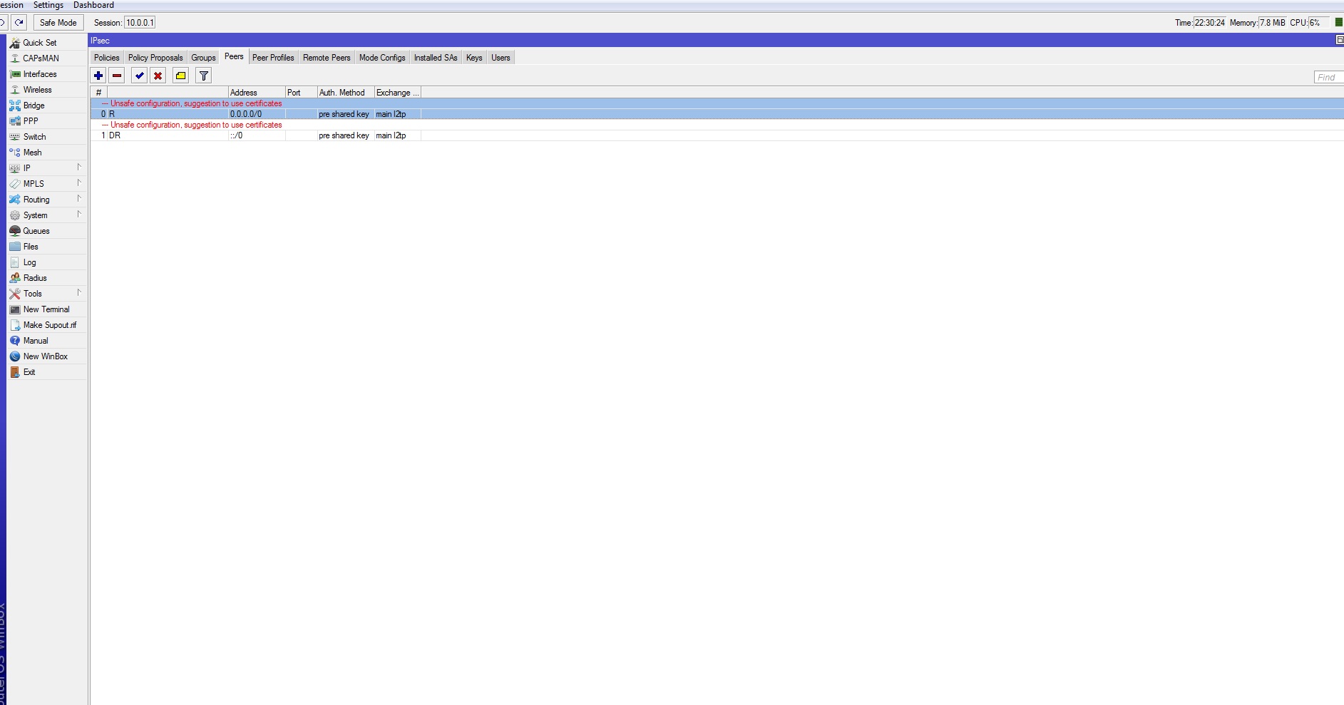

Всем привет. На 6.40.9 - Hap lite, был поднят L2TP+IP SEC, все нормально работало, после обновления на 6.43.1 - перестали подключаться клиенты. В логах микротика - "ipsec,error ***.**.***.*** failed to pre-process ph2 packet ". На Виндовском клиенте - "Ошибка 789". Так же, в Peers, стало светиться красным - "unsafe configuration suggestion to use certificates". Скрин прилагаю. У кого есть такое и как побороть?
Всем спасибо.

Настраивал l2tp на 951G на 6.43. Без сертификатов, обычным IPsec Secret.
Win10 подключается. Больше пока нечем проверить.
Обновил до 6.43.2 - подключается, в peer такое же сообщение о необходимости использовать сертификат.

vbsev писал(а): ↑21 сен 2018, 13:19 Настраивал l2tp на 951G на 6.43. Без сертификатов, обычным IPsec Secret.
Может у Hap Lite только такая проблема?
