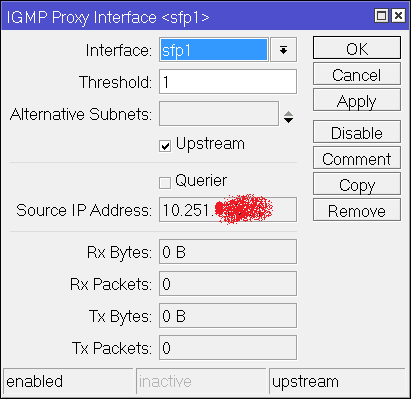

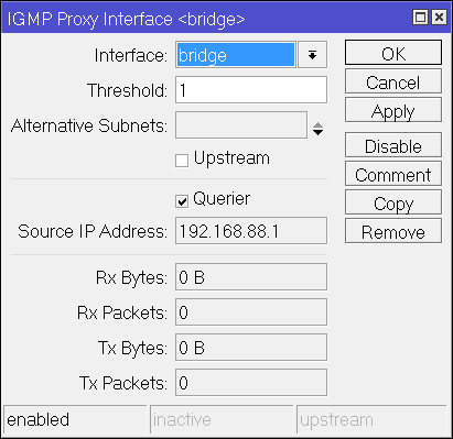

На всякий случай - вот настройки интерфейсов IGMP proxy (нижняя половина заполняется сама) -

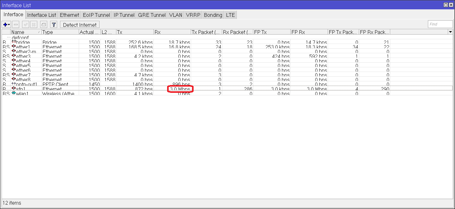

В общем, оно приходит на sfp и больше никуда не уходит:
(24.9 КБ) 0 скачиваний
Думаю, в этом и есть суть проблемы)

А чего у вас в alternative subnets пусто если поток приходит неизвестно откуда?
Igmp-proxy его поэтому никуда и не передает.
Вам туда как раз эту 87.* подсеть и надо вбить.

xvo писал(а): 11 авг 2018, 11:06 А чего у вас в alternative subnets пусто если поток приходит неизвестно откуда?
Оо! В инструкции было 0.0.0.0/0 а у меня пусто (видимо, в голове это показалось тождественным).. Эх. Сделал.. заработало) Правда, на hd всё равно появляются минимальные дропы.. Потом проверю, буду сравнивать с прямым коннектом..

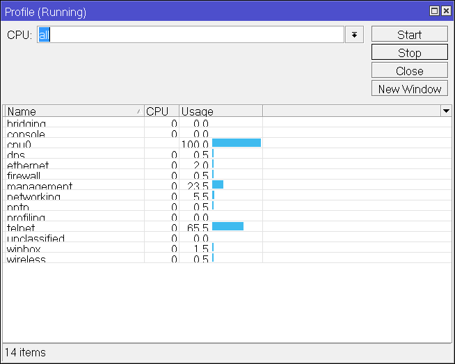

Вот еще странность:
В попытке понять, почему дропы, заглянул в profile и ужаснулся:
Telnet! Забивал проц. Отключил telnet, стало чуть лучше. Кст, для теста проверил, как будет с лысой OpenWRT в metarouter (12). Загрузка от нее в простое - 15-50%. Странно.

не указаны адреса источников в Alternative subnets 0.0.0.0/0 пропишите
