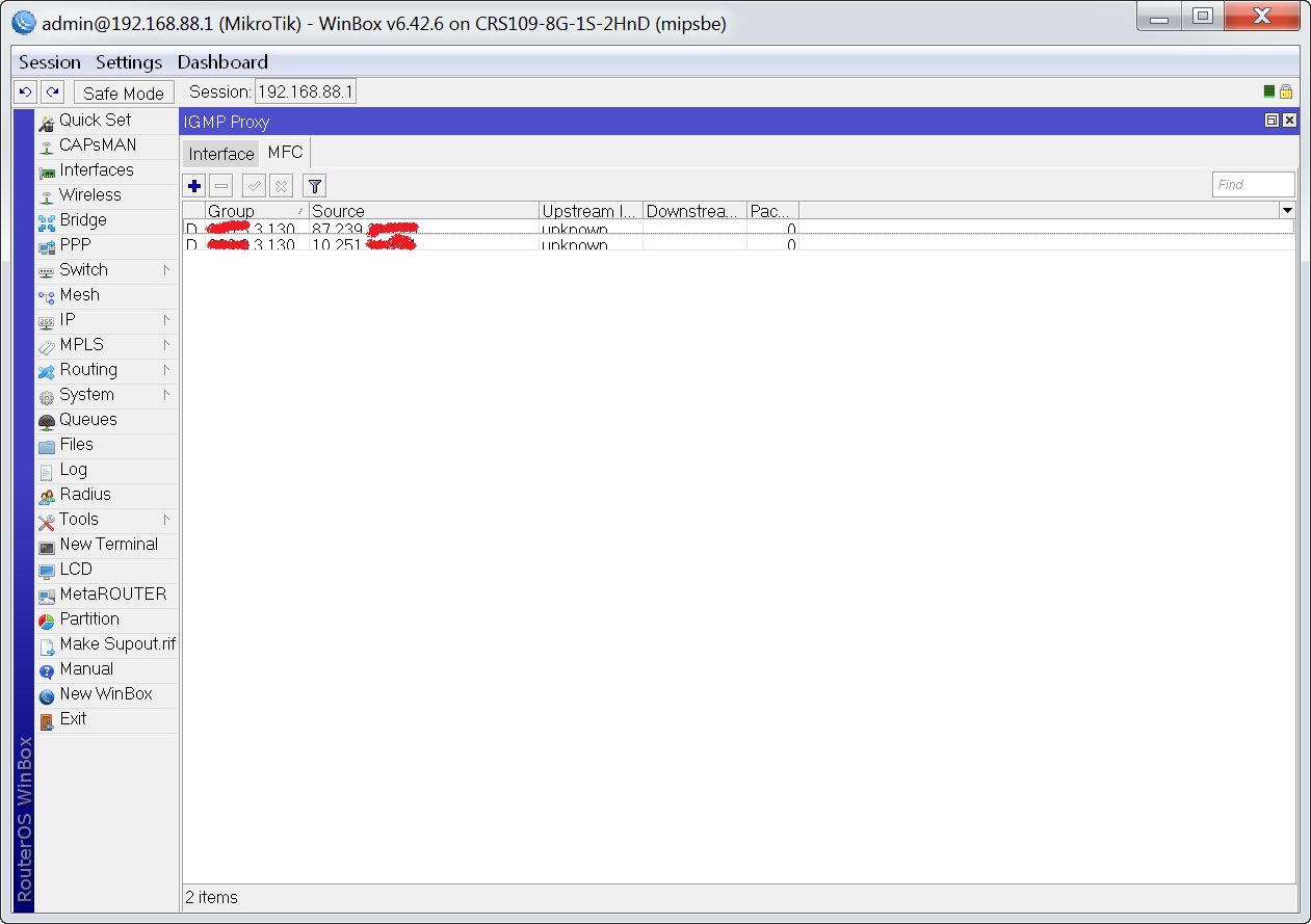

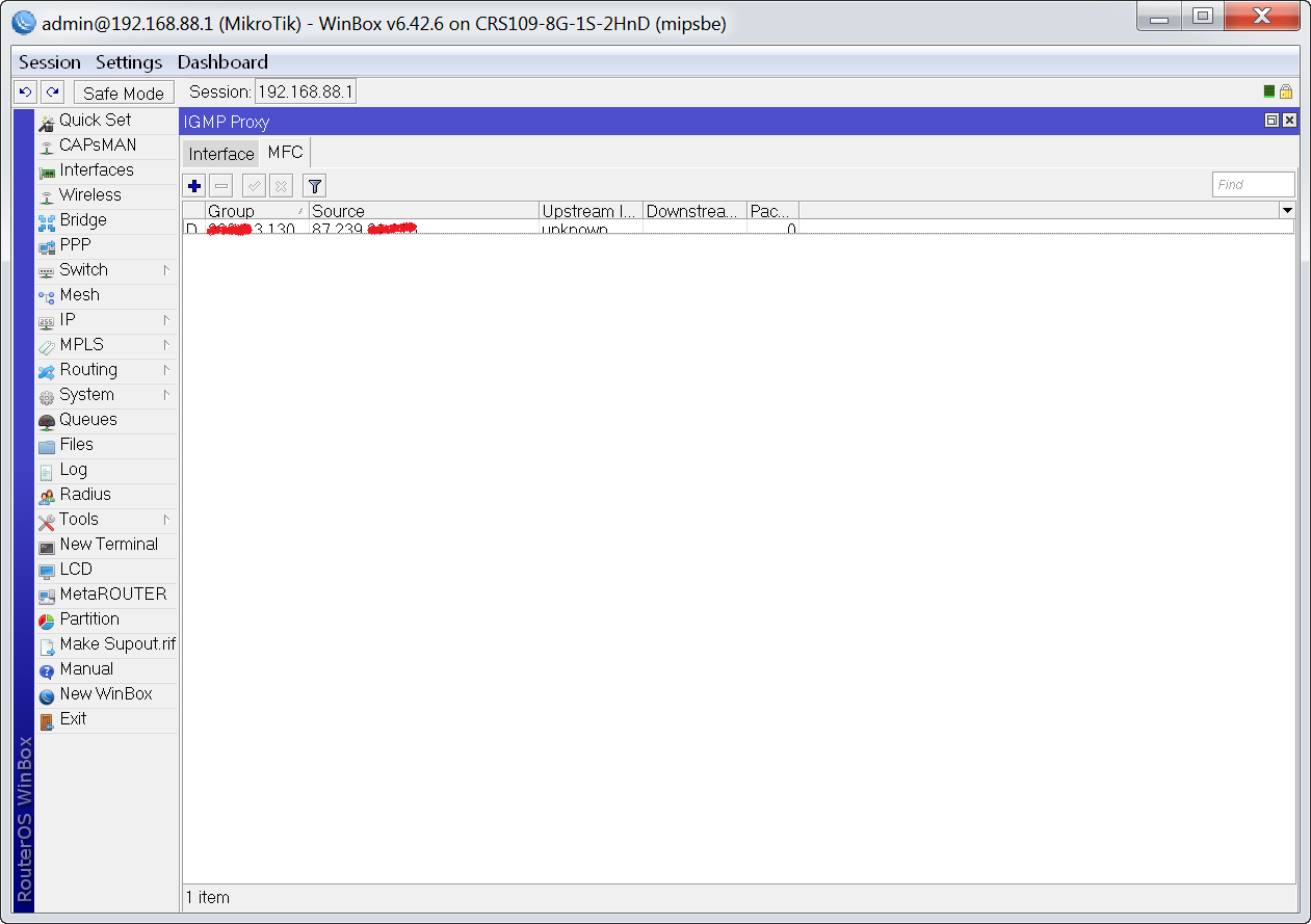

Еще - при включении канала появляются 2 MFC правила в IGMP Proxy -
(73.53 КБ) 0 скачиваний
Где в group виден IP нужного канала, а в source - локальный ip роутера в провайдерской сети и внешний в инете (через pptp). Через несколько секунд правило с локальным ip пропадает, с внешним живёт еще около минуты. (

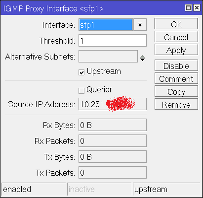

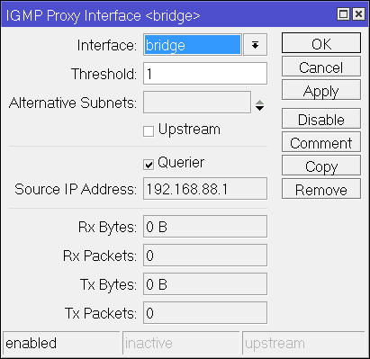

На всякий случай - вот настройки интерфейсов IGMP proxy (нижняя половина заполняется сама) -

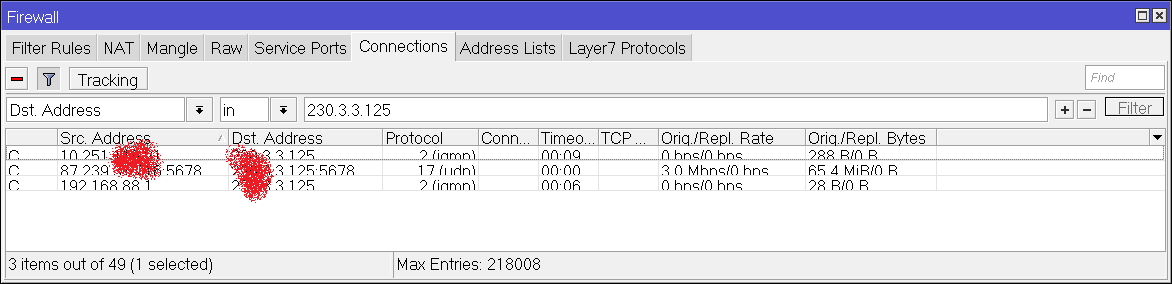

Когда включаю воспроизведение в плеере, он, судя по всему, отправляет IGMP запрос на старт мультикаста. И он начинается. Вот, его видно в мониторе коннектов файрвола:
(14.47 КБ) 0 скачиваний
Причём, 87.**** - это не мой IP на PPTP. Это IP из пула другого Московского прова. (в dst- ip сервера канала).

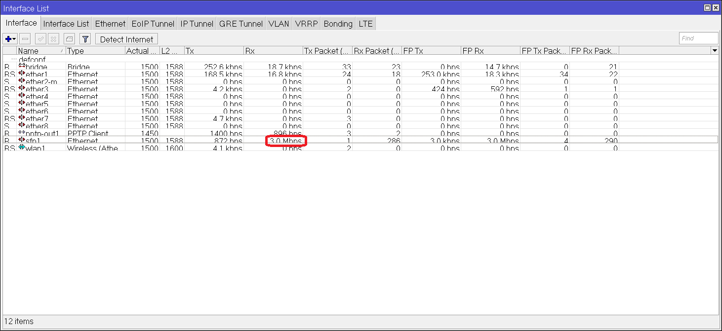

В общем, оно приходит на sfp и больше никуда не уходит:
(24.9 КБ) 0 скачиваний
Думаю, в этом и есть суть проблемы)

xvo
Сообщения: 4079
Откуда: Москва
А чего у вас в alternative subnets пусто если поток приходит неизвестно откуда?
Igmp-proxy его поэтому никуда и не передает.
Вам туда как раз эту 87.* подсеть и надо вбить.

xvo писал(а): ↑11 авг 2018, 11:06 А чего у вас в alternative subnets пусто если поток приходит неизвестно откуда?
Оо! В инструкции было 0.0.0.0/0 а у меня пусто (видимо, в голове это показалось тождественным).. Эх. Сделал.. заработало) Правда, на hd всё равно появляются минимальные дропы.. Потом проверю, буду сравнивать с прямым коннектом..

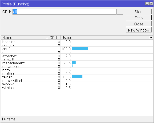

Telnet! Забивал проц. Отключил telnet, стало чуть лучше. Кст, для теста проверил, как будет с лысой OpenWRT в metarouter (12). Загрузка от нее в простое - 15-50%. Странно.

не указаны адреса источников в Alternative subnets 0.0.0.0/0 пропишите
