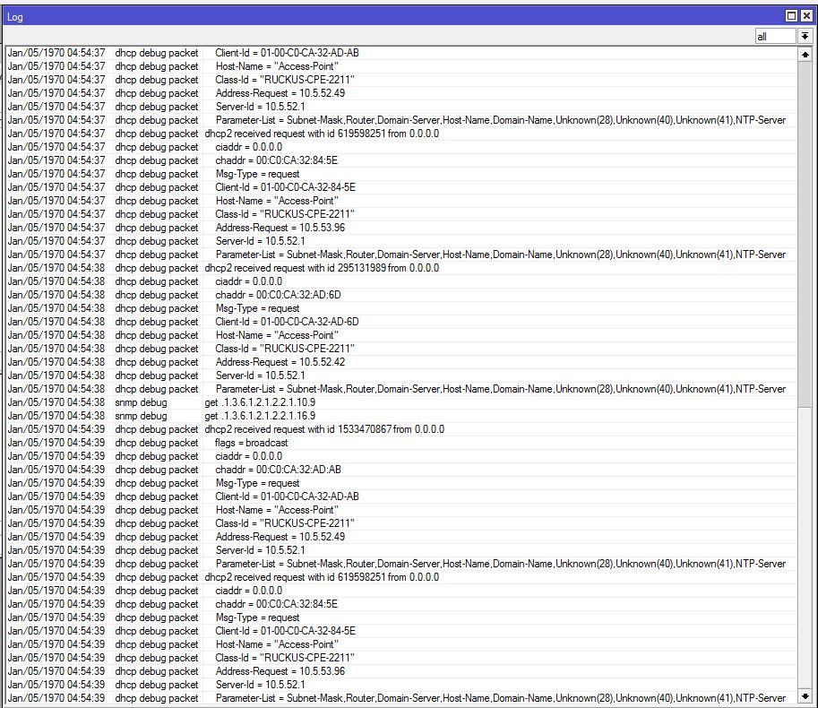

дебаг по dhcp постоянно сыпит сообщения.

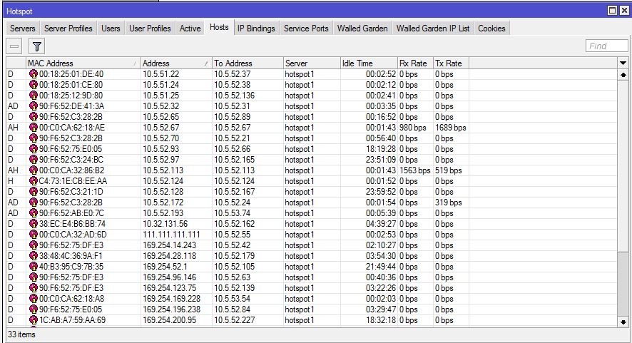

так же по хостам в хотспот, откуда берутся Address -- To Address?

На то он и дебаг, чтобы вываливать все что есть.

в большинстве в хостах весят wi-fi точки доступа, настроены в репитер, они не получают IP.
при этом некоторый точки Tp-link висят с адресом 1111.1111.1111.1111
- Сообщения: 3420
Не получают именно точки или клиенты за этими точками???
У TP-Link есть заморочка с репитором. Используйте Universal репитор, а просто репитор запрос к DHCP не выпускает за пределы точки и предполагает, что DHCP поднят на самой точке.
