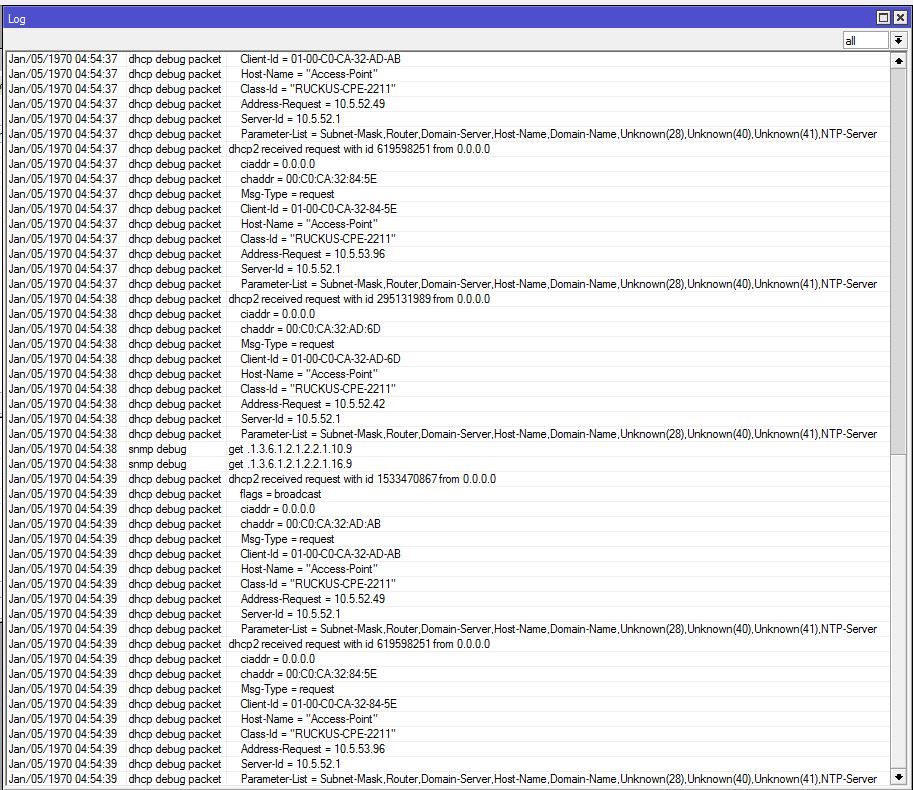

пока доедут монтажники есть пара вопросов по настройкам Mikrotik.
дебаг по dhcp постоянно сыпит сообщения.
так же по хостам в хотспот, откуда берутся Address -- To Address?
(135.38 КБ) 0 скачиваний
(217.65 КБ) 0 скачиваний

Сообщения: 417
На то он и дебаг, чтобы вываливать все что есть.
вы хоть пытались найти ответ на свой вопрос по hotspot, прежде чем его задавать?
http://wiki.mikrotik.com/wiki/Manual:IP ... tspot_host

plin2s писал(а):На то он и дебаг, чтобы вываливать все что есть.
в большинстве в хостах весят wi-fi точки доступа, настроены в репитер, они не получают IP.
при этом некоторый точки Tp-link висят с адресом 1111.1111.1111.1111
Сообщения: 3420
Не получают именно точки или клиенты за этими точками???
У TP-Link есть заморочка с репитором. Используйте Universal репитор, а просто репитор запрос к DHCP не выпускает за пределы точки и предполагает, что DHCP поднят на самой точке.
