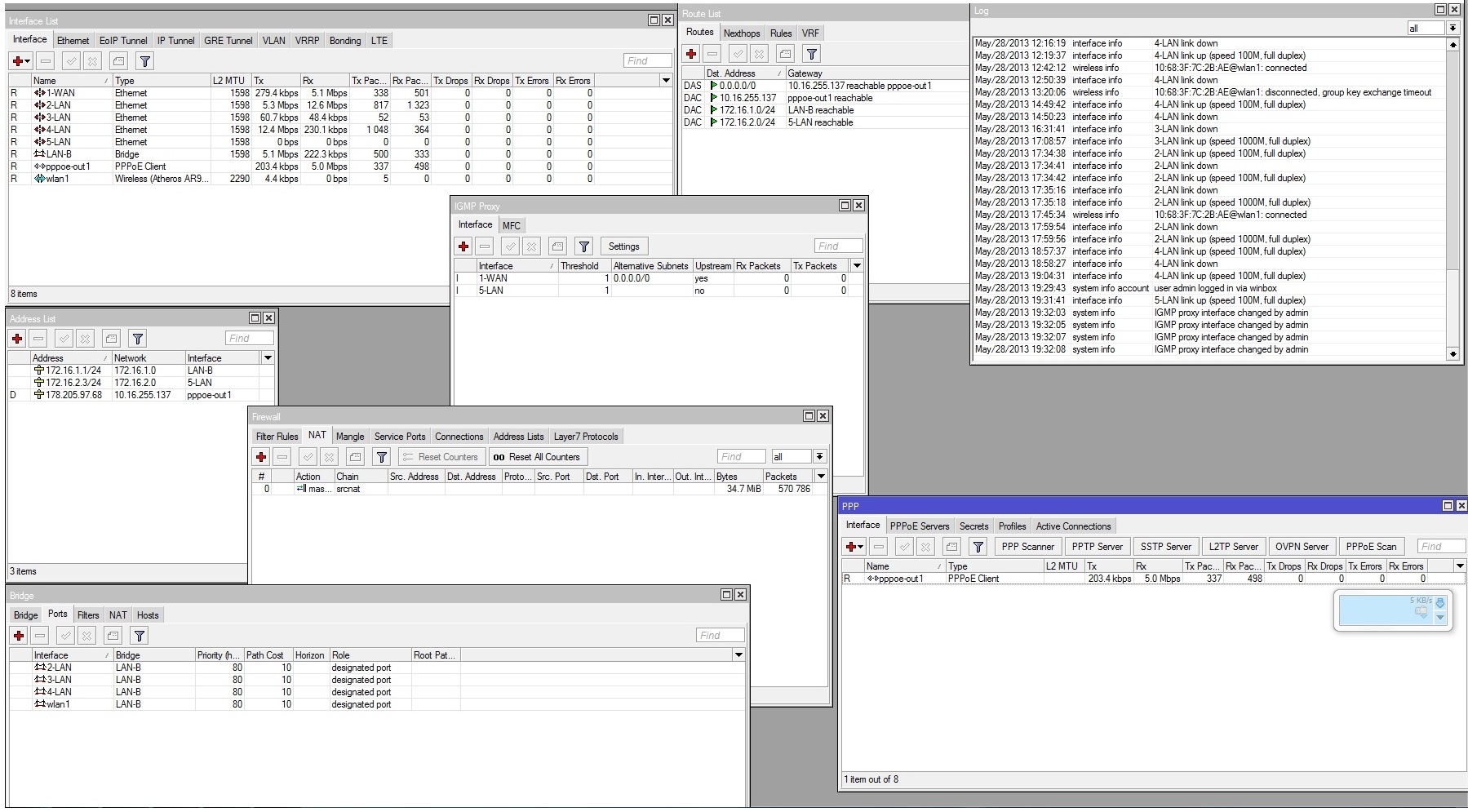

Если ван и 5 порт объединить в бридж.. ip tv появляется.. но в течении минуты отваливается PPoE... =( есть интернет нет телевидения... нет интернета есть телевидение ) Пока вариант перед роутером стоит свитч (( но не хочется

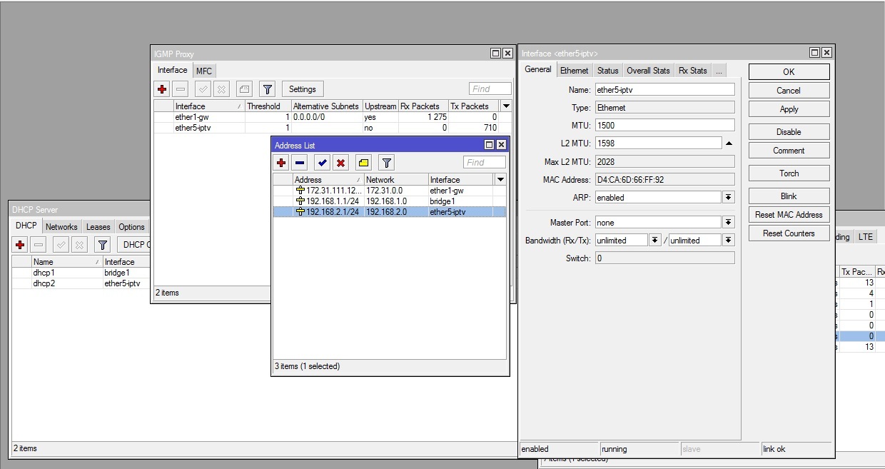

ну вобщем как и говорил.
имеем 751, на 5 порт подключена stb, какая не важно. 5 порт вынесен из бриджа и коммутатора, т.е. сам по себе. там поднят отдельный dhcp, там своя собственная адресация.
из настроек igmp-proxy только на ether1-gw выбрана галка upstream и указана альтернативная сеть 0.0.0.0/0
profit на картинке.
кстати, в момент настроек, порт куда то подключен? просто I появляется в разных случаях, например когда на одном из портов нет линка.
profit на картинке.

загадка.
попробуйте сделать тогда на порту 5-LAN мастер-порт=1WAN, а всё igmp-proxy удалите, получите два ван порта в комутации и попробуйте так. по идее pppoe должно выжить

Да так работает, придется оставить все в таком состоянии )) либо мой провайдер, что то мутит с настройками либо мистика какая то =)
