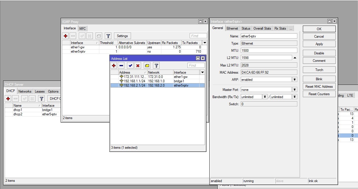

не, сделайте на 5ом порту адресную сетку 192.168.2.0/24, т.е. на сам порт 192.168.2.1, а то у вас сетки пересекаются

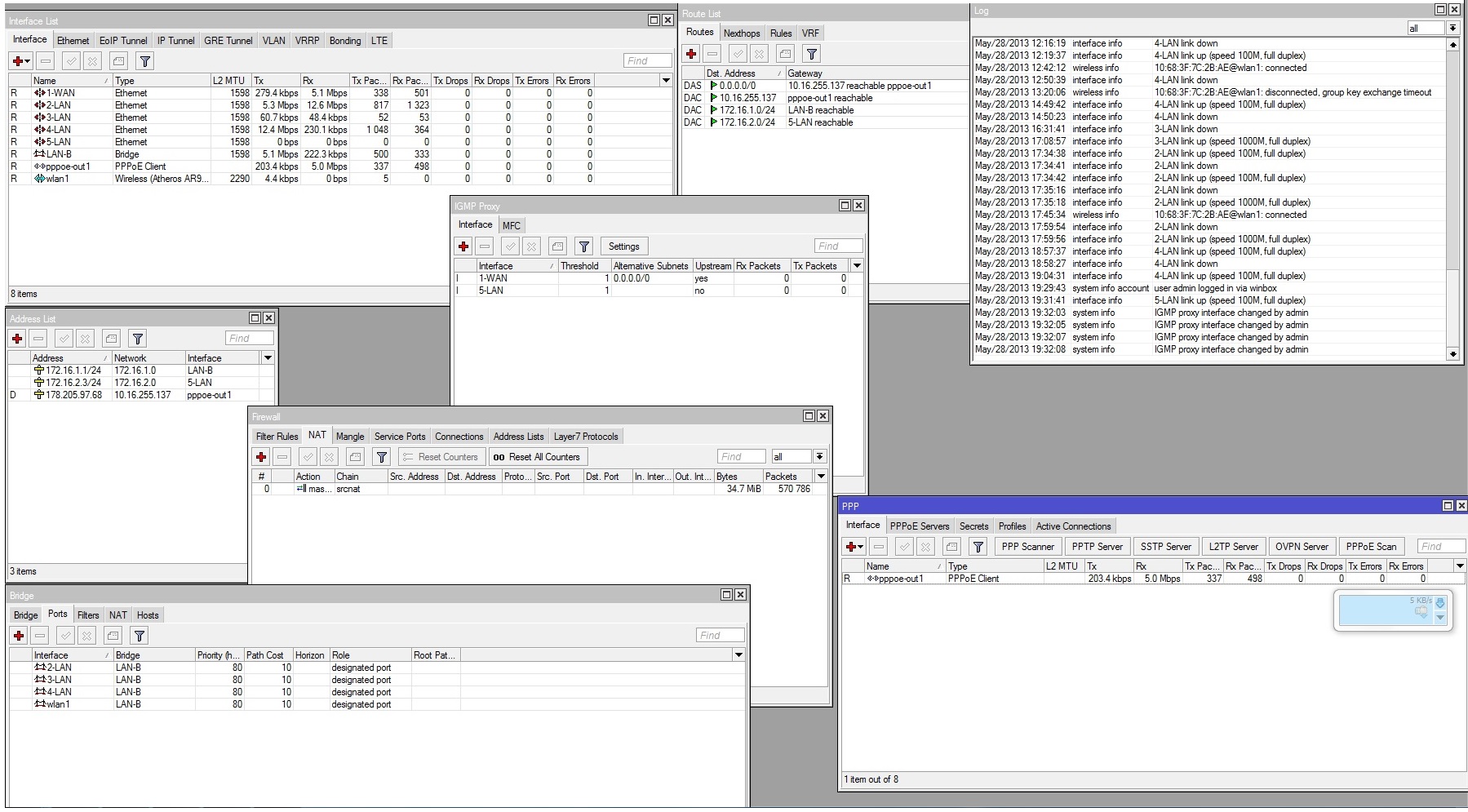

Если ван и 5 порт объединить в бридж.. ip tv появляется.. но в течении минуты отваливается PPoE... =( есть интернет нет телевидения... нет интернета есть телевидение ) Пока вариант перед роутером стоит свитч (( но не хочется

Они не как не могут пересекаться... там же вообще 172.16.1.Х идет

Сделал 172.16.2.3/24 172.16.2.0

- Сообщения: 1507
ну вобщем как и говорил.
имеем 751, на 5 порт подключена stb, какая не важно. 5 порт вынесен из бриджа и коммутатора, т.е. сам по себе. там поднят отдельный dhcp, там своя собственная адресация.
из настроек igmp-proxy только на ether1-gw выбрана галка upstream и указана альтернативная сеть 0.0.0.0/0
profit на картинке.
кстати, в момент настроек, порт куда то подключен? просто I появляется в разных случаях, например когда на одном из портов нет линка.
profit на картинке.
