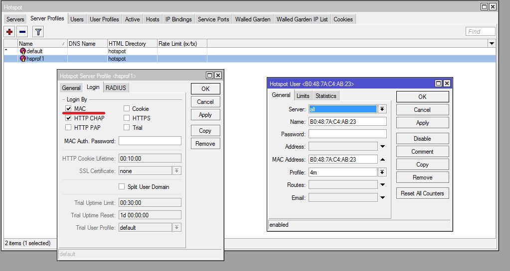

aliant
- Сообщения: 170
Насколько я помню - надо задать имя ользвателя = ег МАК без :
например 000A45B738C3
aliant
- Сообщения: 170
iSupport писал(а):Насколько я помню - надо задать имя ользвателя = ег МАК без :
да нет на скрине все верно
этот скрин для Wisee-
Может быть, давно хотспотм не заморачивался.
Как полезный свет - советую комментировать таких пользвателей. Потму что МАК- поле крайне не инфрмативное, и когда их больше 10 - сложно понять где чей

с хотспотом пробовал но он не может авторизовать только помаку, требуется ещё и HTTP авторизация((((
по количеству клиентов...неограниченно. главное чтобы при подключении сетевого кабеля к компу, настройке PPOЕ и на микрике добавлении его мака комп получал доступ к нету и сетке на скорости 1024кб))
