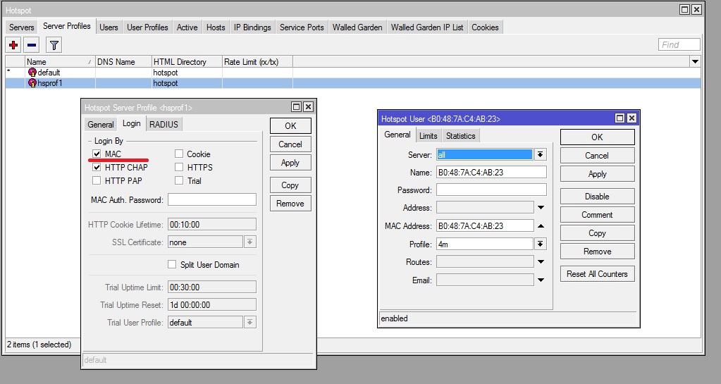

aliant
Сообщения: 170
(132.62 КБ) 122 скачивания

aliant
Сообщения: 170
iSupport писал(а):Насколько я помню - надо задать имя ользвателя = ег МАК без :
например 000A45B738C3
да нет на скрине все верно :) этот скрин для Wisee
