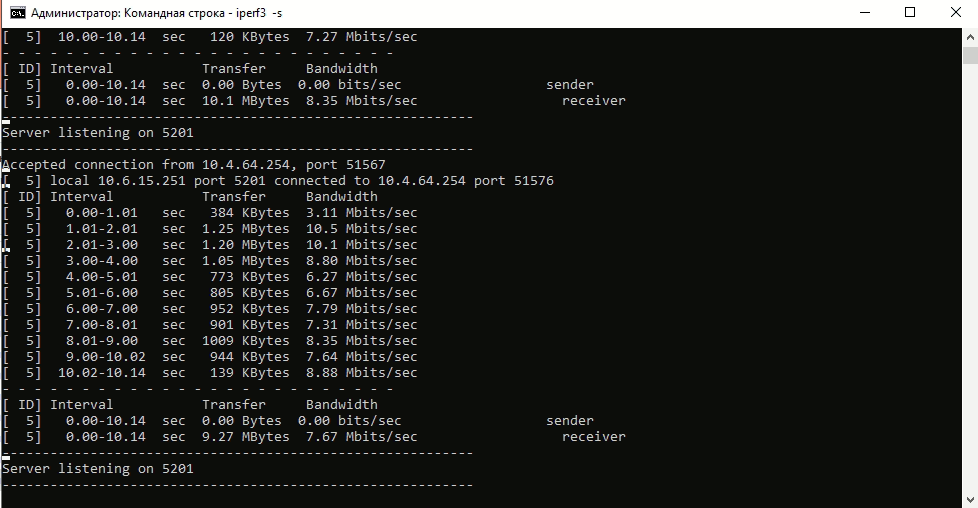

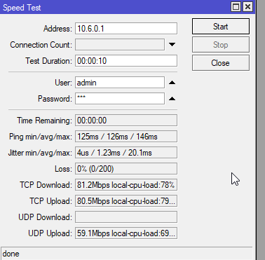

Между ними wireguard. Так вот при измерении скорости штатной утилитой speed test в winbox - там результаты, близкие к 100 мбит/с. А при копировании/отправке данных по SMB на файловый сервер между машинами, скорость 1-1.5 мб/с. При этом, Между провайдерами внутри СПб, скорость по SMB выше 100 мбит/с. Проблема явно не с серверами и клиентскими машинами.
Не могу объяснить причину разных скорость между утилитой и машинами, находящимися за роутерами. Скорость по iperf3 совпадает со скоростью передачи данных по smb (445 порт). Но при этом микрот->микрот показывает ~100 мбит/с. :sh_ok:

flaber98 писал(а): ↑28 мар 2024, 14:23 Не могу объяснить причину разных скорость между утилитой и машинами, находящимися за роутерами. Скорость по iperf3 совпадает со скоростью передачи данных по smb (445 порт). Но при этом микрот->микрот показывает ~100 мбит/с. :sh_ok:
На микроте еще есть tools - ping speed.
Поставьте минимальный размер пакета 1400, максимальный 1500, и порадуйтесь результату.
