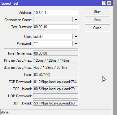

Имеется:
ISP 1 г. СПб, скорость 300-500 мбит/с в интернет
ISP 2 г. Хабаровск скорость 100 мбит/с в интернет. По данным speedtest.net
Между ними wireguard. Так вот при измерении скорости штатной утилитой speed test в winbox - там результаты, близкие к 100 мбит/с. А при копировании/отправке данных по SMB на файловый сервер между машинами, скорость 1-1.5 мб/с. При этом, Между провайдерами внутри СПб, скорость по SMB выше 100 мбит/с. Проблема явно не с серверами и клиентскими машинами.
Не могу объяснить причину разных скорость между утилитой и машинами, находящимися за роутерами. Скорость по iperf3 совпадает со скоростью передачи данных по smb (445 порт). Но при этом микрот->микрот показывает ~100 мбит/с. :sh_ok:

По пробуйте mtu уменьшить на интерфейсе wireguard.
когда копируете файлы через smb какого они размера ?
попробовать запаковать файла в один архив и его погонять

svetogor82 писал(а): 29 мар 2024, 10:08 По пробуйте mtu уменьшить на интерфейсе wireguard.
Попробовал и 1380 и 1320 - результат не поменялся почему-то
хотя везде в других туннелях вайргард по дефолту 1420 там со скоростью всё ок на любых протоколах...
и пару гб и 12 гб. Единый файл, не множество мелких.

А ещё поглядите на загрузку процессоров с обеих сторон во время копирования.
Сообщения: 1776
Посмотрите, сколько покажет спидтест из СПБ, если для теста выбрать сервер в Хабаровске?
И посмотрите это значение в разное время рабочего дня.
Результаты могут сильно удивить.

flaber98 писал(а): 28 мар 2024, 14:23 Не могу объяснить причину разных скорость между утилитой и машинами, находящимися за роутерами. Скорость по iperf3 совпадает со скоростью передачи данных по smb (445 порт). Но при этом микрот->микрот показывает ~100 мбит/с. :sh_ok:
На микроте еще есть tools - ping speed.
Поставьте минимальный размер пакета 1400, максимальный 1500, и порадуйтесь результату.

Видать совпало так либо из-за размера пакета...
В общем - VPN не виноват.
Виноват - маршрут между микротами )))
