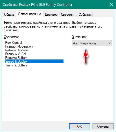

Была похожая проблема. Решилась установкой в роутере Auto negotiation = on. Вернее, ранее чёрт пойми зачем отключил её, пришлось вернуть обратно
Также в настройках адаптера должно быть включено Auto negotiation, так как
Note1: Auto-negotiation should not be disabled on one end only, otherwise Ethernet Interfaces may not work properly
set [ find default-name=ether2 ] auto-negotiation=yes
