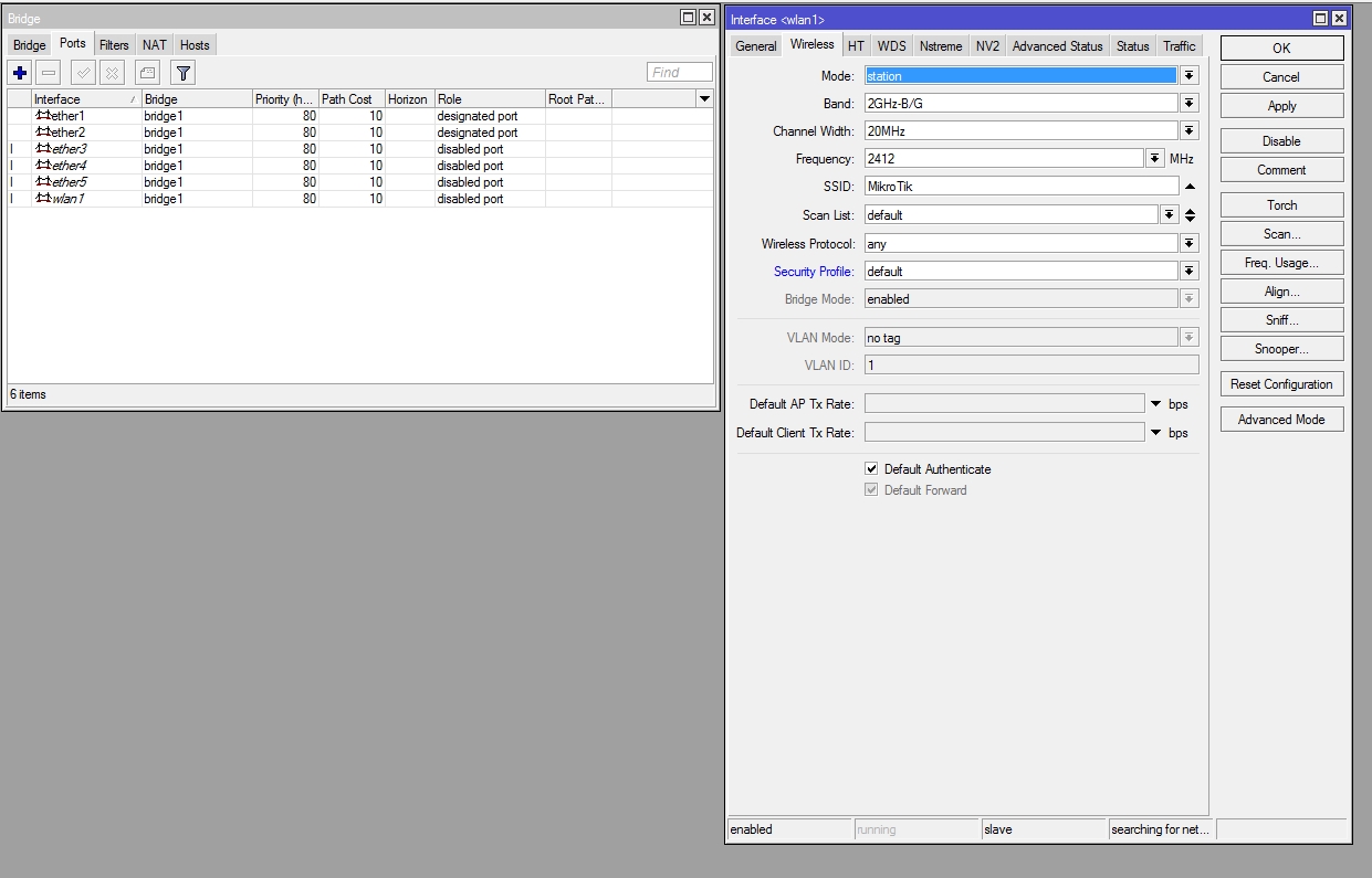

Посмотрите, пожалуйста, скриншот.
Так нужно настроить? Mode для wlan1 оставлять station?
Просто в таком сетапе я не вижу сеть MikroTik.
Сейчас в ether1 включена сеть с dhcp, а в ether2 мой комп.

- Сообщения: 3600
- Откуда: НСК
Нет конечно. Режим радиомодуля bridge ap
в профиле можно пароль прописать. Для теста и самообучения отключите в профиле авторизацию, тогда точка получится у вас открытая. Как убедитесь что все ок то тогда поразбираетесь с авторизацией уже.
