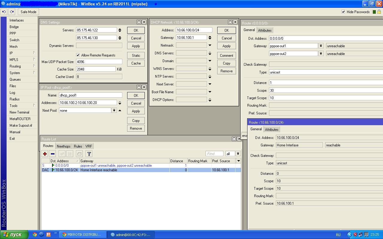

А спасибо попробую, а вот ещё проблема, просветите:
Наверно что-то криво настроил.
- Что есть на микротике.

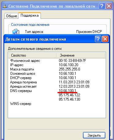

- Откуда-то берется адрес шлюза в списке DNS
- DHCP-config_1.JPG (37.15 КБ) 3845 просмотров

Что никто не знает почему шлюз в адресах ДНС появляется?
- Сообщения: 3280
Да потому, что шлюз и есть DNS сервер.
Мало того, он еще и кеширущий.
Посмотрите /ip dns cache
Мало того - вы можете создать статические записи в DNS и тем самым резольвить нужные вам URL по-своему, так сказать, по-особенному.
Другими словами: у вас все в норме!!
