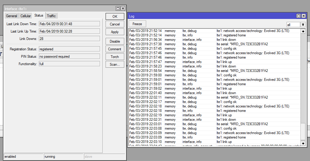

SIM: Yota, питается по Poe от RB951. RouterOS:6.43.8.
На скриншоте 28 отвалов, которые произошли за последний час. причем трафика через lte не ходит(ну может совсем немного). Это yota блокирует или с девайсом что то не то?
(38.05 КБ) 0 скачиваний
Dragon_Knight
Сообщения: 1613
Откуда: МО, Мытищи
Для начала стоит запитать LTE от родного БП, отдельно, т.к. он достаточно много потребляет.

Точку я настраиваю удаленно и уже попросил записать отдельно, посмотрим будет ли результат.

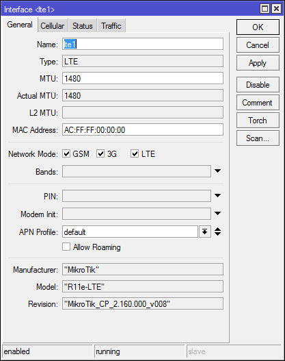

И ещё, попробуйте сделать настройки как у меня:
(особенно то, что я выделил зелёным).
Ибо когда я только-только купил роутер и не нажав кнопку, явно не включил
7 канал, у меня скорость была 800-900 килобайт.
Так что если Вы используете явно Yota - настройте более оптимально, во
всяком случаи проверьте это, лишним не будет.
