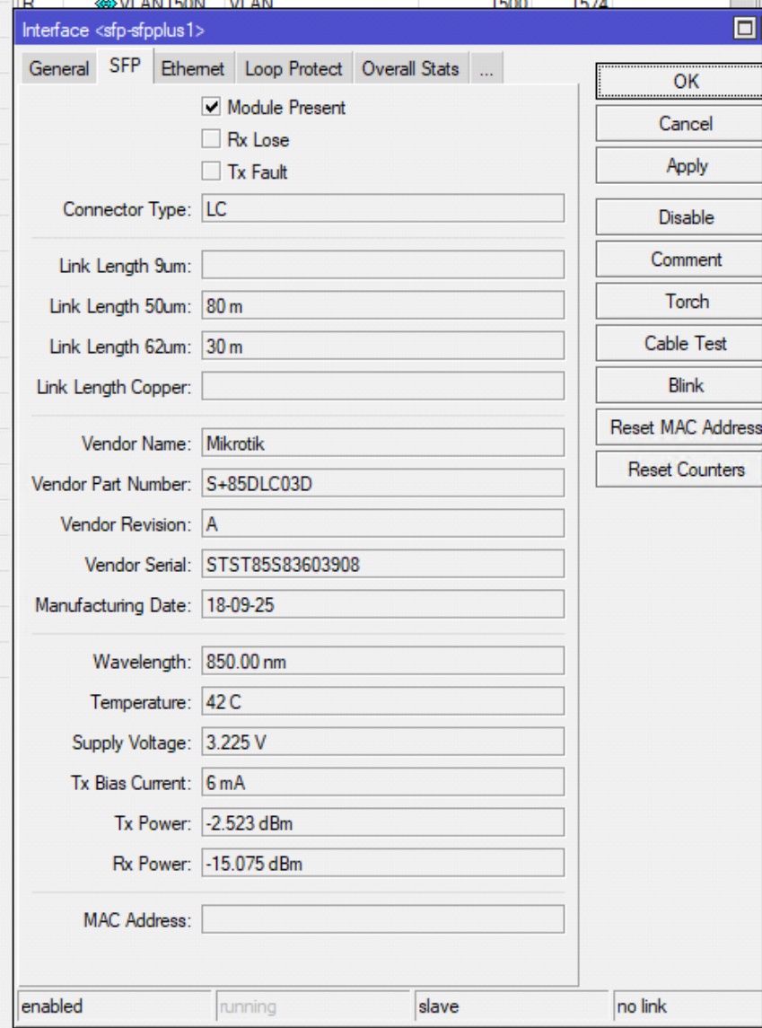

Здравствуйте!
Подскажите, в чем может быть причина.
Подключен CRS326-24G-2S+ и CCR1009-8G-1S-1S+ через SFP+ модули S+85DLC03D. Прокинута между помещениями оптоволокно и распаено в кроспанели. Соединены многомодовым оптическим патчкордами MM 50/125 LC/PC-SC/PC (OM3) LSZH.

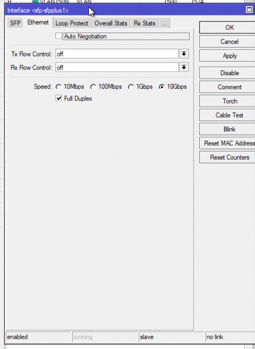

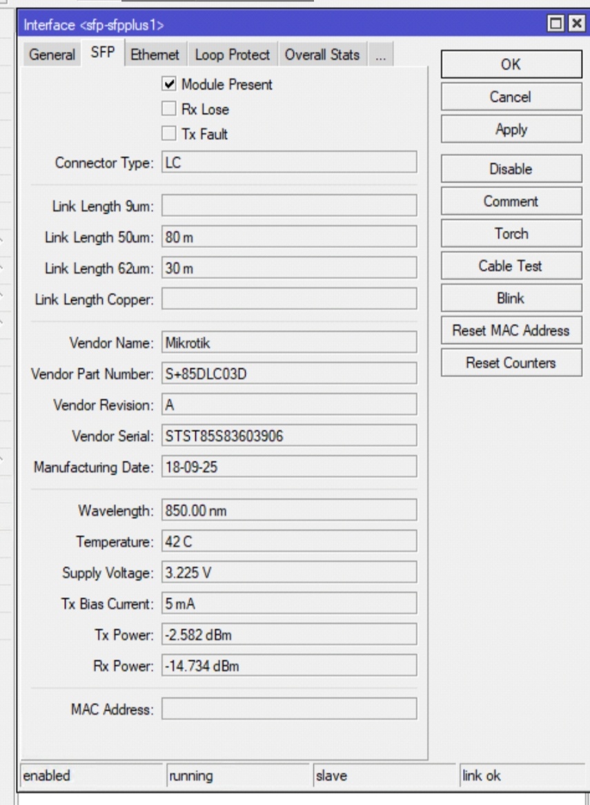

При выставлении скорости 1G full на sfp+ портах связь поднимается без проблем, при включении 10Gb full связь не поднимается вообще, при включении автоматического выбора скорости соединение так же не поднимается. Прошивки последние 6.43.8.

Какой расстояние и какая прокинута оптика?
Сообщения: 3600
по мне так сигнал низковат. Возможно где то оптику перегнули шибко или сварка хреновая.
Из описания к модулю
LOS De-Assert (Отмена подтверждения потери сигнала) - - -13 дБм -- у Вас значения явно хуже
