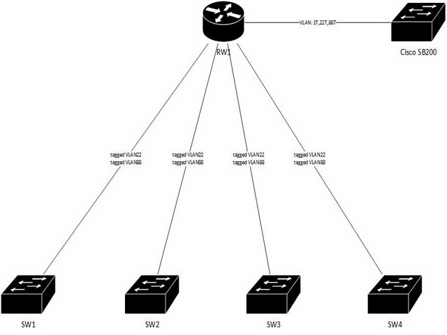

Пожалуйста помоги с настройкой!
Имеются: По оптике из Cisco SB200 к CRS106-1C-5S на порт combo-Uplink приходят три VLAN (1T, 22T, 88T).
22T - данные/видео, 88T - голос. DHCP сервера 22T и 88T - расположены за Cisco SB200
Физически к портом sfp1...sfp5 CRS106-1C-5S подключены четыре RB260GS, к которым подключены телефония, в/наблюдение и прочее оборудование.
CRS106-1C-5S должен перенаправить входящие в порт combo-Uplink виланы 22T и 88T в vlan22 и vlan88, соотвествено теггированныеми, во все порты исходящие потрты (sfp1...sfp5).
Настраивал по https://wiki.mikrotik.com/wiki/Manual:C ... d_ports.29
add name=bridge1 protocol-mode=none igmp-snooping=no
/interface ethernet
set [ find default-name=combo1 ] name=combo-Uplink
set [ find default-name=sfp1 ] name=sfp1-trunk
set [ find default-name=sfp2 ] name=sfp2-trunk
set [ find default-name=sfp3 ] name=sfp3-trunk
set [ find default-name=sfp4 ] name=sfp4-trunk
set [ find default-name=sfp5 ] name=sfp5-trunk
/interface vlan
add interface=bridge1 name=vlan22 vlan-id=22
add interface=bridge1 name=vlan88 vlan-id=88
add bridge=bridge1 interface=combo-Uplink hw=yes
add bridge=bridge1 interface=sfp1-trunk hw=yes
add bridge=bridge1 interface=sfp2-trunk hw=yes
add bridge=bridge1 interface=sfp3-trunk hw=yes
add bridge=bridge1 interface=sfp4-trunk hw=yes
add bridge=bridge1 interface=sfp5-trunk hw=yes
/interface bridge vlan
add bridge=bridge1 tagged=bridge1,combo-Uplink,sfp1-trunk,sfp2-trunk,sfp3-trunk,sfp4-trunk,sfp5-trunk vlan-ids=22,88
/interface ethernet switch egress-vlan-tag
add tagged-ports=switch1-cpu,combo-Uplink,sfp1-trunk,sfp2-trunk,sfp3-trunk,sfp4-trunk,sfp5-trunk vlan-id=88
add tagged-ports=switch1-cpu,combo-Uplink,sfp1-trunk,sfp2-trunk,sfp3-trunk,sfp4-trunk,sfp5-trunk vlan-id=22
/interface ethernet switch vlan
add ports=switch1-cpu,combo-Uplink,sfp1-trunk,sfp2-trunk,sfp3-trunk,sfp4-trunk,sfp5-trunk vlan-id=22
add ports=switch1-cpu,combo-Uplink,sfp1-trunk,sfp2-trunk,sfp3-trunk,sfp4-trunk,sfp5-trunk vlan-id=88
/ip dhcp-client
add dhcp-options=hostname disabled=no interface=vlan22
add dhcp-options=hostname disabled=no interface=vlan88
/system clock
/system identity
set name=RW1
Но! Что-то не выходит цветочек Аленький!
На CRS106-1C-5S к полученным адресам от DHCP (22T и 88T) подключится winbox не могу, пинги не проходят!? Соответственно RB260GS не видны!
Помогите!

algerka
Сообщения: 407
Зарегистрирован: 14 дек 2011, 12:31
escapee писал(а): 29 дек 2018, 13:58 /interface bridge vlan
Мне кажется вы смешали два вида настройки через свич-чип и бридж.
Под рукой нет CRS106, но похоже эта строка лишняя.
Александр
