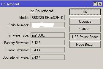

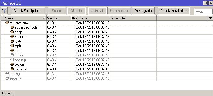

Здравствуйте!
hAP ac2 (RBD52G-5HacD2HnD-TC)
Есть "удвоение пакетов", которое не удаётся побороть. В результате чего "задвоенные" пакеты не работают.
Предпринималось:
1) Вкл/выкл пакетов - без результата.
2) Удаление (Uninstall) - без результата.
3) Сброс конфигурации с последующей заливкой прошивки (сначала 6.43.4, затем 6.42.9) через соответствующую версию netinstall - без результата.
4) Загрузка на роутер файлов "задвоенных" пакетов -> Downgrade -> Reboot - без результата.
Буду признателен за советы.

Присоединяюсь, аналогичная проблема, так же hap ac2. пакеты advanced-tools и security дублируются и не активируются.

Решается просто: нужно скачать Extra Packages и скопировать на микрот все пакеты соответствующие составу main packages. После ребута все пакеты будут независимые. Потом удалите ненужное.
P.S. Для экономии места лучше всегда ставить Extra.

У меня стойкое ощущение, что под "заливкой прошивки (сначала 6.43.4, затем 6.42.9) через соответствующую версию netinstall", вы подразумеваете обычное обновление, а не полноценную перепрошивку, которая описана в этой теме - viewtopic.php?f=15&t=7515 и которая должна вам помочь.

Конечно пробовал - помогало. Поэтому и написал.
