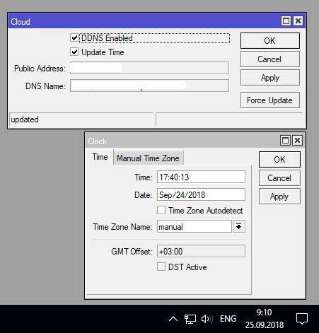

Сегодня случайно обнаружил что на многих устройствах поступает не корректное время через Cloud, даже после force update.
Поразил ответ техподдержки Микротика, типа этот сервис только для того чтобы год не был 1970, а так нужно использовать NTP.
А ведь раньше проблем с этим не было, и время всегда было корректным.
Срочно пришлось настраивать на полсотни устройств NTP.
Так что проверьте у себя, на всякий случай!
Вполне нормальный ответ.
тоже считаю, что всегда лучше использовать ntp, когда есть возможность
