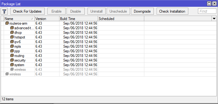

Добрый день!
Настраиваю на Микротике RB3011 WiFi с помощью RB cAP. И первое из условий это установленный и запущенный пакет Wireless. Захожу в Package List нажимаю Enable перезагружаю и все ничего не происходит, пакет как был в состоянии Disable так и остался. В логах после перезагрузке ни чего нет. Помогите может кто сталкивался?
P.S почему два пакета Wireless я не знаю, прошить не могу так как стоит последняя версия, даунгрейдинг сделать почему-то не дает.

а uninstall дает?
Еще есть сброс в заводские установки

Erik_U писал(а): ↑18 сен 2018, 06:48 а uninstall дает?
Вообще ни чего не делает, все перепробовал.
