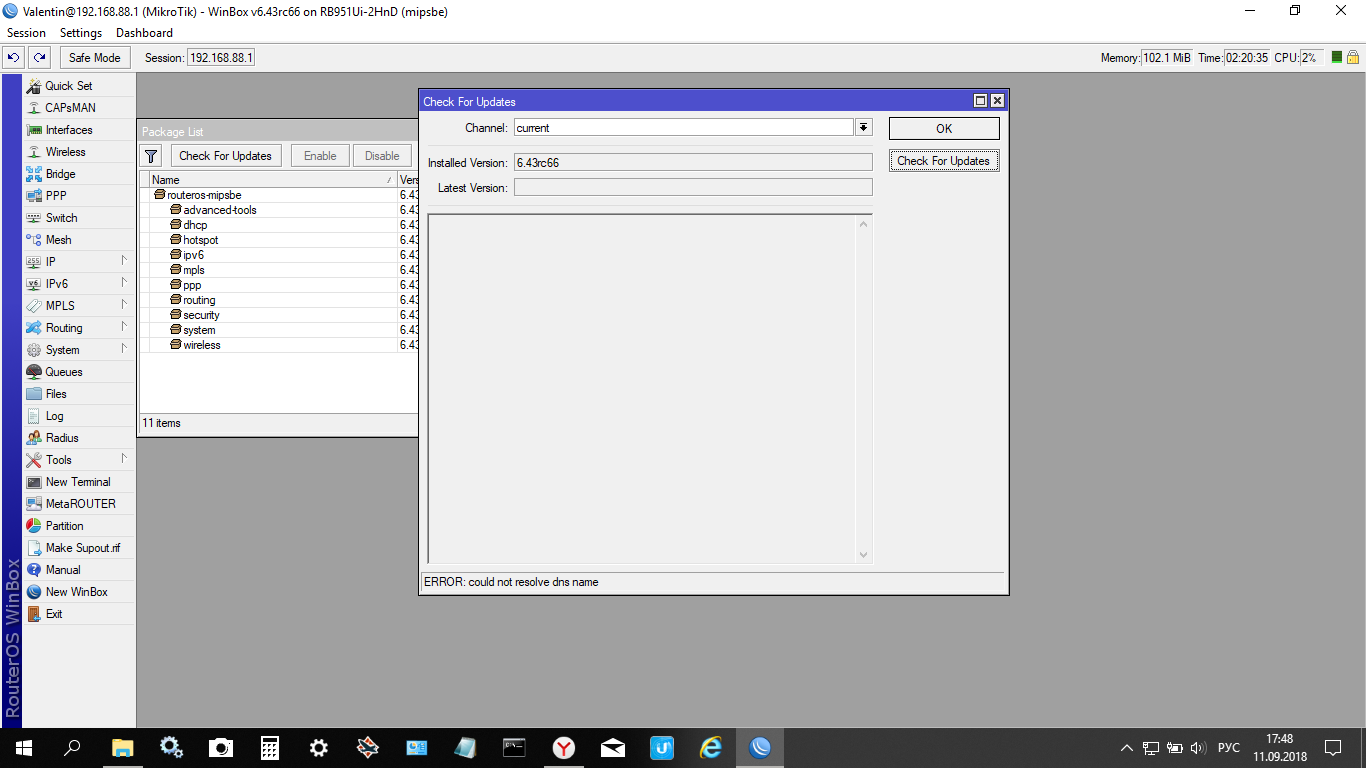

Подскажите как разобраться, что мешает обновляться устройствам. Имеется схема, роутер rb951g-2hnd в который идет провайдер в порт 5. В порт 2 воткнут свич Mikrotik RB250 GS(от 951 по DHCP получил 192.168.10.2), от RB250gs из порта 1 идет в Cap Lite(который по DHCP получил от 951 ip 192.168.10.3). Cap Lite и 951 настроены через capsmanv2(wifi работает отлично и между точками переключение происходит стабильно). Проблема в том, что захожу в админку на Mikrotik RB250 GS и пробую download&upgrade нажать он мне говорит ERROR: Could not retrieve firmware. Хотя если в свич воткнуть любое устройство инет на нем будет работать.
Такая же ситуация на Cap Lite захожу в админку System-Packeges-Check For Updates-говорит ERROR: could not resolve dns name. При этом если к нему подконектиться через wifi то инет будет работать.
Подскажите что настроил не так?

Подпишусь. такая же фигня. Не обновляются точки доступа, настроенные по capsman.
Так же , пишут ERROR: could not resolve dns name.

Вы знаете, в вашем случае ничего не добавляйте, просто поднимите на интерфейсе в который воткнут сетевой кабель, dhcp-client. И все заработает само.
