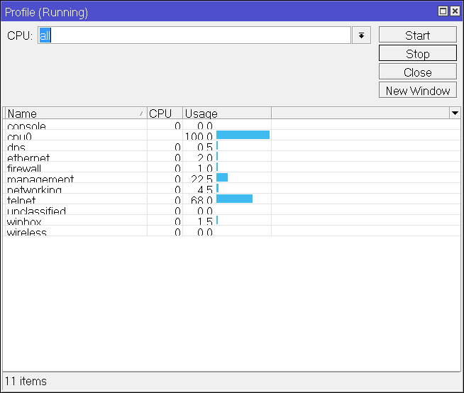

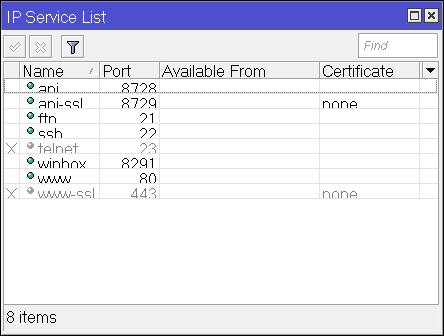

Далее я настраивал IPTV, настроил, но в процессе обнаружил другую проблему - высокая загрузка проца в простое. Profile показывет, что это telnet. Т.к. мне он особо не нужен, выключил его, и вчера всё стало лучше. Но сегодня, хоть telnet всё еще выключен, в profile та же картина:
А telnet выключен:

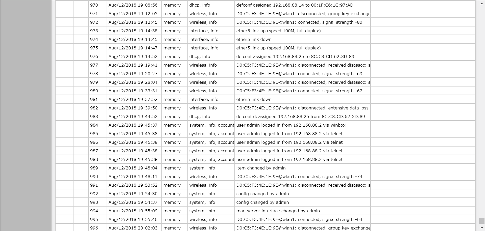

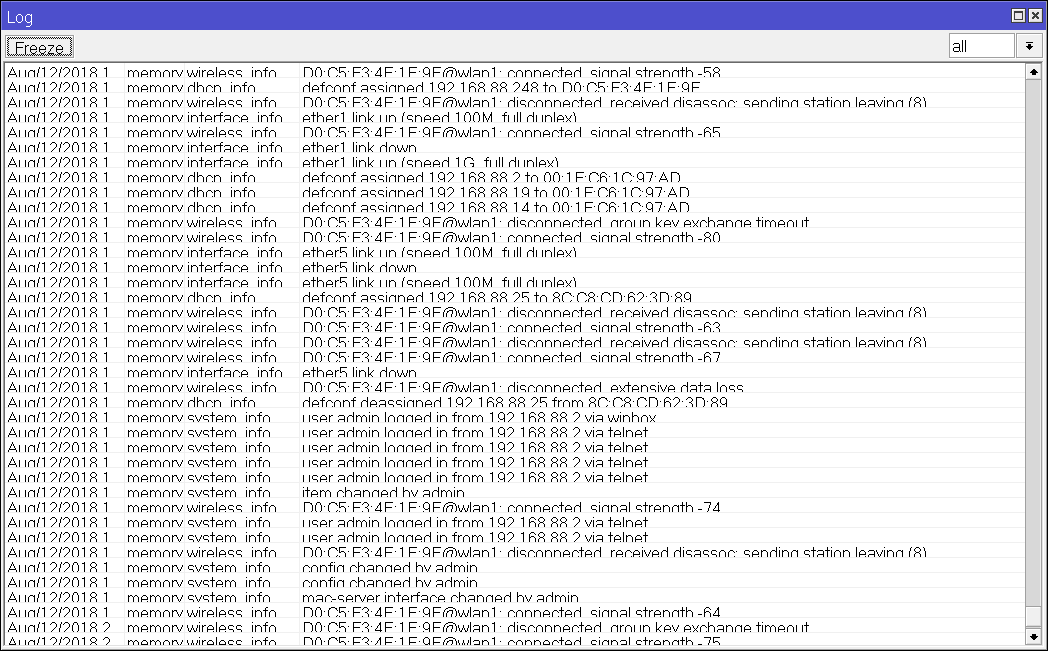

Заглянул в лог:
(33.35 КБ) 0 скачиваний
(через http лучше видно) :
(97.15 КБ) 0 скачиваний
в общем, при подключении winbox сразу же делается несколько telnet сессий, не смотря на то, что он как бы отключен.
Вышел из winbox, только через www. Загрузки нет. И даже metarouter более-менее заработал. Хотя udpxy HD всё равно не тянет.
Что это?.. Боюсь, что это зловредное что-то. Хотя, даже если нет, вред всё равно есть- т.к. все тесты, настройки и пробы я делал при winbox, рез-ты были занижены.
