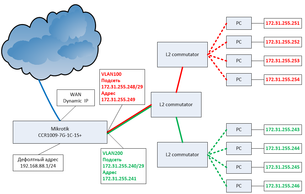

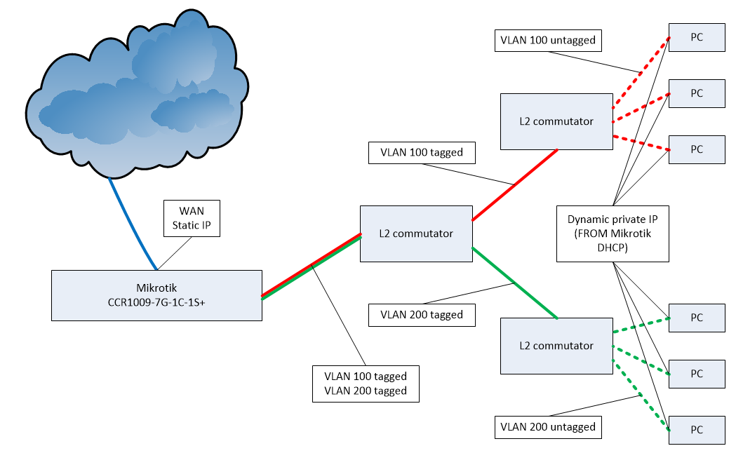

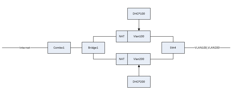

В общем, таки запутался. Прошу тогда проконсультировать по шагам. Присоединяю две картинки.
Первая - схема внешняя - это то, что требуется получить в итоге (само собой, максимально упрощено).
Вторая - схема внутренняя - это моё текущее понимание того, что должно происходить внутри маршрутизатора.
Инет извне поступает на интерфейс Combo1. Который внутри логически связан с мостом Bridge1.
Локальный трафик в тегованной форме поступает на Eth4, где разделяется на VLAN100 и VLAN200.
К каждому VLAN привязан, обслуживает его, свой DHCP-сервер, со своим диапазоном адресов.
Каждый VLAN через NAT также связан с мостом Bridge1.
Это видение - правильное? или я где-то ошибаюсь?
- Vlad-2
- Сообщения: 2527
По моему мнение - Да, ошибаетесь!
Зачем? Зачем Вы внешний интерфейс (для Вас порт на котором работает Интернет по сути является внешним),
зачем Вы его бриджуете? Всё равно что соединять разные сущности.
(при настоящем подключении, провайдер уже Вам отключил порт, ибо все Ваши локальные
МАК-адреса сети пришли ему на порт, это всё равно что всю локальную сеть наружу подключить).
Для Вас внешний порт это внешний порт, все запросы локальных адресов, при выходе
с этого порта дальше, в Интернет, только тут и надо делать НАТ! (на этом адресе и интерфейсе).
НАТ подменяет адресацию, и это делается на момент выхода пакета!
(выходим из квартиры,одеваемся, в рамках квартиры (сети) ходим в домашнем).
Уберите НАТ у виланов, в рамках вилана Вы должны быть прозрачны и видны,
поэтому тут он (согласно схеме) ну не как не нужен.
Формально, Вам и бридж не нужен, виланы приходят на один общий порт, виланы это самостоятельные
интерфейсы, значит Вы в правиле НАТ и описываете, что такую то сеть НАТить её,
и также с другой сетью. НАТ делается для адресации, вилан(ы) тут никак не участвуют.
А чтобы ещё точнее дать Вам ответ, хотелось видеть адресацию всю (IP-адресацию)
- Сообщения: 33
- Зарегистрирован: 13 июл 2018, 07:46
- Откуда: Зеленоград, Москва, Россия
Угу, туплю, однако...
Ок, присоединяю исправленную схему с адресацией.Vlad-2 писал(а): ↑19 июл 2018, 17:38Формально, Вам и бридж не нужен, виланы приходят на один общий порт, виланы это самостоятельные
Все конечные рабочие станции (PC) получают адреса динамически.
Сплошной линией помечены тегованные VLAN, пунктирной нетегованные. Разные VLAN помечены разным цветом.
В общем, понял, что визуально ничего не понимаю, и перешёл на консоль. Делаю следующее.
1) Выполняю ресет конфигурации. После этого конфигурация минимальная (дефолтный адрес, и практически больше ничего):
2) Используя Quick Set, настраиваю маршрутизатор как Интернет-роутер, WAN-порт Eth1, получает адрес автоматически, автоматом ставится LAN 192.168.88.1/24, включаю DHCP, пул ставится 192.168.88.3-192.168.88.254, включаю NAT. Получается следующая конфигурация:
3) Добавляю 2 VLAN-интерфейса на порт Eth4, получаю:
И теперь, мысля по аналогии с тем, что уже имеется, предполагаю, что для реализации моей задачи мне необходимо выполнить следующие дополнительные настройки:
/ip pool
# Add DHCP pool for VLAN100, net 172.31.255.248/29
add name=dhcp_pool_VLAN100 ranges=172.31.255.251-172.31.255.254
# Add DHCP pool for VLAN200, net 172.31.255.240/29
add name=dhcp_pool_VLAN200 ranges=172.31.255.243-172.31.255.246
/ip dhcp-server
# Attach address pools to VLAN interfaces
add address-pool=dhcp_pool_VLAN100 disabled=no interface=vlan100 name=dhcp_VLAN100
add address-pool=dhcp_pool_VLAN200 disabled=no interface=vlan200 name=dhcp_VLAN200
# Add addresses to interfaces
add address=172.31.255.249/29 comment=defconf interface=vlan100 network=172.31.255.248
add address=172.31.255.241/29 comment=defconf interface=vlan200 network=172.31.255.240
/ip dhcp-server network
# Add DHCP server networks properties
add address=172.31.255.248/29 gateway=172.31.255.249 netmask=29
add address=172.31.255.240/29 gateway=172.31.255.241 netmask=29
- Схема с адресацией
- (64.46 КБ) 0 скачиваний
