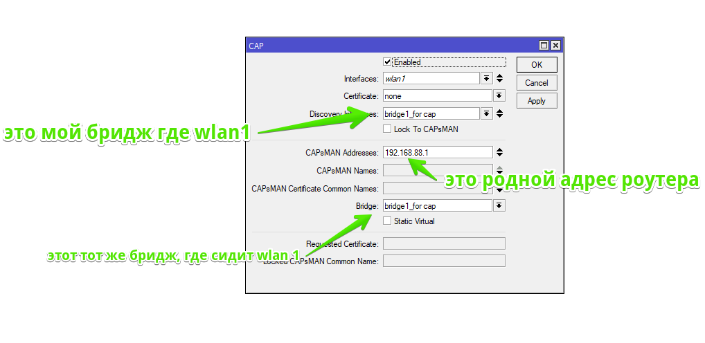

Пытаюсь настроить CAPsMAN и отдать ему на управление внутренние вайфай модули роутера. Начал, с простого, как говорится.
Изучил и следовал трем-четырем мануалам из сети. Все они в общем то советуют одно и то же , только чуть в разной последовательности.
Итог.

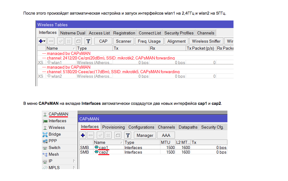

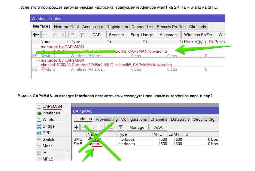

В тот момент, когда "отдаю" wlan1 на растерзание capsman . - на скринах у людей показано вот такое
А у меня нет строки, которая говорит о "работе" модуля.
То чего нет, зачеркнул.
Соответственно, сети ,которая должна раздаваться через CAPsMAN в эфире нет.
Все делаю через профили.
Создал новый бридж, в него отдал один модуль (2.4 ггц, через 5ггц пока подключен к роутеру)
и тд.
Может есть какой то ключевой момент, который упускаю?

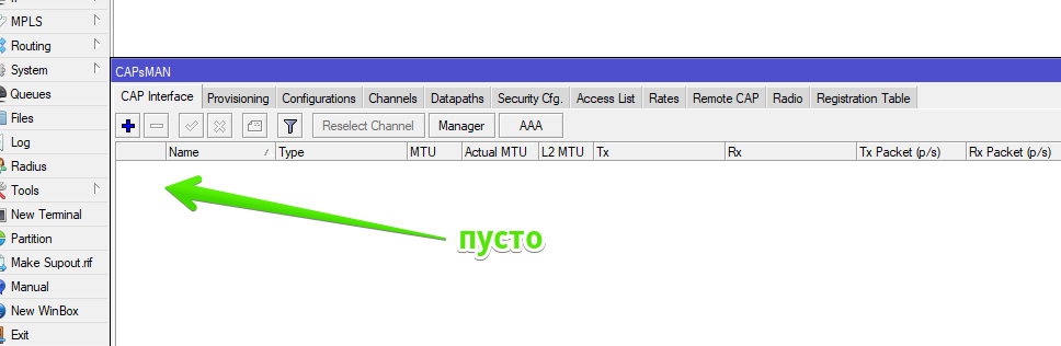

может тут что то не правильно?
Соответственно и тут пусто.
