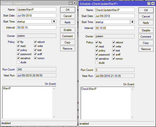

Приветствую зашедших. Написал первые на микротике два макроса и столкнулся с проблемой, что шедулер не выполняет их при включении(только через указанный интервал). Суть скриптов: первый должен выполнится при включении и каждые 15 минут после и служит для проверки IP(серый или белый). Второй скрипт активируется если первый макрос выявил серый IP и выполняется раз в 10 секунд до тех пор пока IP не станет белым и затем прекращает работу. Где ошибся?

CheckUpdateWanIP выполняется если в поле "On Event" прописать только наименование макроса но только по истечении 15 минут но никак не при включении. Быть может я ошибался, что "startup" вовсе не предполагает включение маршрутизатора?

add disabled=yes interval=10s name=UpdateWanIP on-event="WanIP" \
policy=ftp,reboot,read,write,policy,test,password,sniff,sensitive,romon \
start-time=startup
add interval=15m name=CheckUpdateWanIP on-event=CheckWanIP policy=\
ftp,reboot,read,write,policy,test,password,sniff,sensitive,romon start-time=\
startup
Проверил, с именами похоже, что всё в норме. Проблема только в отсутствии запуска шедулера CheckUpdateWanIP после включения либо перезагрузки маршрутизатора. А логику которую реализовал выглядит так: шедулер CheckUpdateWanIP - макрос CheckWanIP - шедулер UpdateWanIP - макрос WanIP - выключение шедулера UpdateWanIP если цель достигнута.

Не помогло. Даже значение счётчика "Run Count" не изменилось. Видимо осталось только посочувствовать мне.
Дополнение: шедулер сработал после перезагрузки если установить значение интервала = 0. Видимо придётся сделать ещё один шедулер который уже запустит мою логику. Ладно. И так сойдёт. Благодарю за поиски истины.
