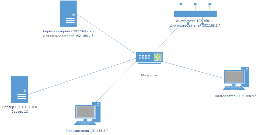

Схема сети в файле.
Получается была сеть на предприятии 192.168.2.*. Потом присоединилась соседняя организация у ней была сеть 192.168.1.* (сразу включалась в роутер и там роутер уже присваивал ип у них на предприятии). Теперь необходимо чтобы интернет у них был так же свой, а они могли подключаться к серверу 1С 192.168.2.*.
Выход в инет настроил и работает. А вот в другую подсеть нет.
Шлюз у 200 установлен 2.20.
- (25.72 КБ) 0 скачиваний

1) две сети у Вас, две организации, два роутера - можно сказать даже проще
2) Интернет Вы делаете для своей сети через микротик, они (соседняя организация) делает интернет через свой роутер
(всё согласно Вашему описанию, если я Вас понял)
3) локальное взаимодействие - чтобы обе сети работали между собой, надо чтобы компьютеры из одной сети могли дойти
до другой сети и обратно также, компы той сети знали как дойти до вашей сети. Только тогда Вы будете работать и будет
с одной сети доступна другая сеть и её ресурсы (включая и сервера).
Поэтому Вы локально подключаетесь друг к другу, то есть между роутерами должен быть прямой провод
4) И на каждом роутере Вы должны описать маршрутизацию, то есть на Вашем микротике, Ваши компы из Вашей
сети 2.* хотят попасть в сеть 5.*, то Вы должны создать маршрут, что сеть 5.0/24 доступна через (IP того роутера),
и на том роутере тоже самое, указываете при создании маршрута IP вашего роутера (в рамках одной сети).
4.1) если второй роутер не используется (по схеме он у Вас есть, но по Вашим конфигам Вы хотите на микротике
чужую сеть обслуживать, DHCP смотрю настроен), то при такой конфигурации маршрутизацию описывать не надо,
если обе сети (компы) будут соединены (воткнуты) сразу в микротик, то повторюсь - всё это сразу заработает,
так как микротик все сети показывает, ничего явно и специально не блокирует.
4.2) если Вы хотите обслуживать сеть 5.*, вернее давать ей интернет и давать через роутер 1.1,
то Вы просто в настройках DHCP сервера на микротике, для сети 5.0/24 укажите в качестве
выдаваемого параметра "gateway" - айпи адрес этого роутера (по Вашей схеме 1.1)
То есть локальное обслуживание сети 5.0/24 будет делать микротик, раздавать айпи,
но в Интернет компьютеры из сети 5.0/24 пойдут (при настройке описанной в этом предложении
выше) пойдут через другой роутер.
5) Если Вы не создаёте статическую маршрутизацию, то и не получаете локального взаимодействия,
то когда сервер или компы хотят на него попасть, не попадут, по-умолчанию пакет пойдут на провайдера,
то есть создания маршрутизации нам говорят что и как сделать роутеру, это как чтобы покушать,
не идти в ресторан выходя на улицу, а зайти на кухню и перекусить, маршрутизация в данном примере это по-быстрому перекусить :)
