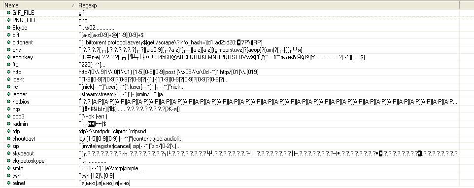

Вот настройки Layer7 Protocols (с оф. сайта) http://www.mikrotik.com/download/l7-protos.rsc
если их импортировать, то вижу всякие кракозябры (скрин). Так и должно быть? Или с кодировкой не порядок?
(75.73 КБ) 34 скачивания
Сообщения: 2360
03 апр 2013, 07:20
Да, так и должно быть.
Layer 7 слушает каждый пакет и категоризирует его по совпадению *кракозябров* :D
