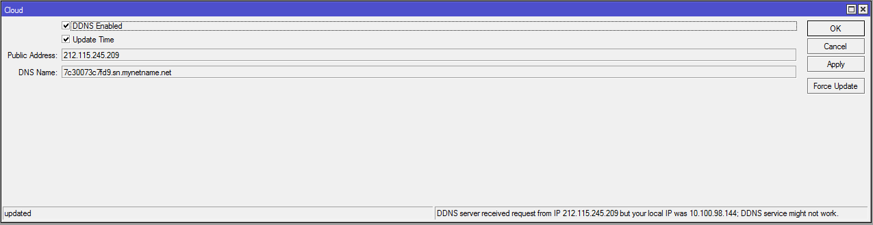

есть роутер Mikrotik hAP ac lite (RB952Ui-5ac2nD) интернет провайдер фрегат, заходит в дом оптоволокно, стоит медик и с него на роутер. роутер поднимает pppoe, и раздается инет по другим клиентам чрез лап вай фай. ip не статика и скорее всего серый. Задача такая подключатся на роутер через впн к домашним девайсам.
Зарегистрировался на сайте no ip(так же пробовал от микротика cloud, cahngeip) делаю все настройки (мануал искал в интернете все по мануалу и по разным мануалам) и уперся в одно что днс имя роутера которое прописывал не пингуется никакое. захожу на сайт (no ip или cahngeip ) в статистике видно какой ip и какое днс имя, но имне не пигуется vpn не подключается. так же по dns имени не могу зайти на роутер из внутренней сети и не пингуется.

- Сообщения: 4061
Открываем IP-Cloud. Смотрим, включен ли сервис. Далее читаем в нижнем правом углу окна надпись. Если она типа DDNS server received request from IP XXX.XXX.XXX.XXX but your local IP was YYY.YYY.YYY.YYY; DDNS service mignt not work., значит ничего не получится. Сожалею...
Придется искать обходные пути.
