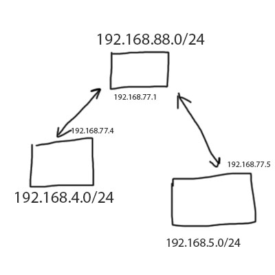

Всем здравствуйте!
Есть роутер с белым айпи и к нему через pptp туннели подключены два других роутера.
на 192.168.5.0 прописано так:
add distance=1 dst-address=192.168.88.0/24 gateway=192.168.77.1
add distance=1 dst-address=192.168.4.0/24 gateway=192.168.77.1​
На 192.168.4.0 соответственно:
add distance=1 dst-address=192.168.5.0/24 gateway=192.168.77.1​
А на 88.0:
add distance=1 dst-address=192.168.4.0/24 gateway=192.168.77.4
add distance=1 dst-address=192.168.5.0/24 gateway=192.168.77.5​
С главного роутера и на него пинги идут. А с 5.0 на 4.0 и наоборот нет. Если например на 4.0 включить в настройках туннеля add default route, то он (4.0) начинает пинговаться. Но мне не нужно чтоб весь трафик шёл через главный роутер.
Подскажите пожалуйста где я торможу.

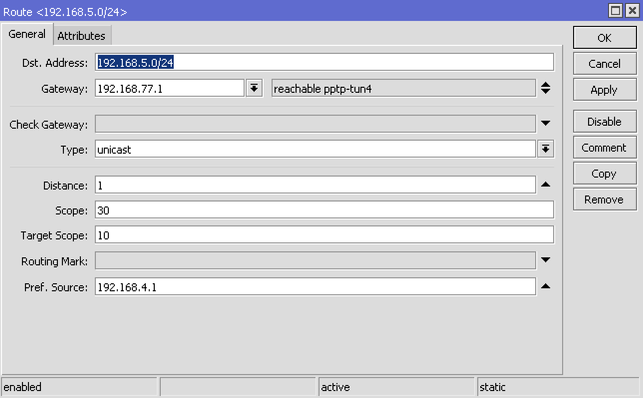

Спасибо Вам за помощь. Как оказалось в маршрутах нужно было указать Pref. Source! И всё забегало как надо. Файрвол тут не причём

Как всегда "решено" без самого решения.
Так что же необходимо вставить в "pref source", что бы всё забегало?
