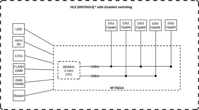

На будущее, не смотрите общую загрузку, смотрите загрузку по ядрам, особенности ROS таковы, что один интерфейс грузит одно ядро и все что висит на этом интерфейсе, тоннели как серверные, так и клиентские, все это ляжет на одно и тоже ядро, что обрабатывает интерфейс. Не утверждаю, но быть может прямо сейчас у вас 100% по одному ядру и скорости выше вы уже не получите.
Maxval
Сообщения: 7
Зарегистрирован: 10 май 2014, 10:00
KARaS'b писал(а):На будущее, не смотрите общую загрузку, смотрите загрузку по ядрам, особенности ROS таковы, что один интерфейс грузит одно ядро и все что висит на этом интерфейсе, тоннели как серверные, так и клиентские, все это ляжет на одно и тоже ядро, что обрабатывает интерфейс. Не утверждаю, но быть может прямо сейчас у вас 100% по одному ядру и скорости выше вы уже не получите.
Спасибо за это уточнее! Я руководствовался схемой с офф сайта и раскидал нагрузку по разным портам (1 - инет,3 -лан, 4-wifi). Бриджей не делал, указал eth2 как мастер порт, возможно стоит перекинуть eth3 лан на eth2... Буду благодарен за совет, как более грамотно это все организовать.
Нагрузка при передачи файла по l2tp/ipsec по ядрам
Схема линий микротика
