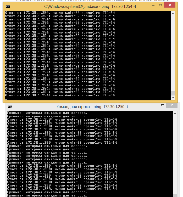

Проблема в том что переодически(5-10с) теряются пинги до шлюза

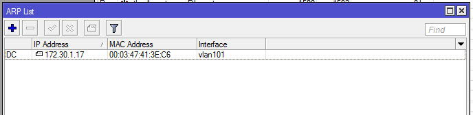

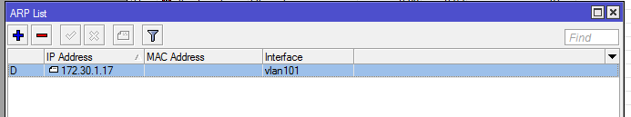

при этом с тойже периодичностью исчезает MAC у IP 172.30.1.17 на Vlan101 в ARP таблице.
шлюзом является 172.30.1.254?
в ARP таблице CRS или железки подключенной транком?
Нет в данном контексте шлюзом является 172.30.1.250, пинг до 172.30.1.254 стабильный,
в ARP таблице CRS

если откинуть кабель с транка, тоже arp пропадает?
