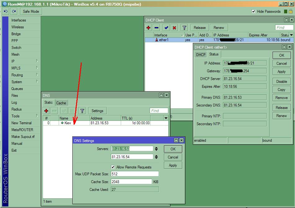

RomM
Сообщения: 12
Зарегистрирован: 24 июн 2011, 06:25
Стрелкой указал куда добавил адрес. В остальных вкладках как было так и осталось и DNS settings открывал (когда не подключался к интернету) то сервера были прописаны, но сейчас вроде бы законектился нормально еще буду проверять. Может и второй адрес туда же добавить?
