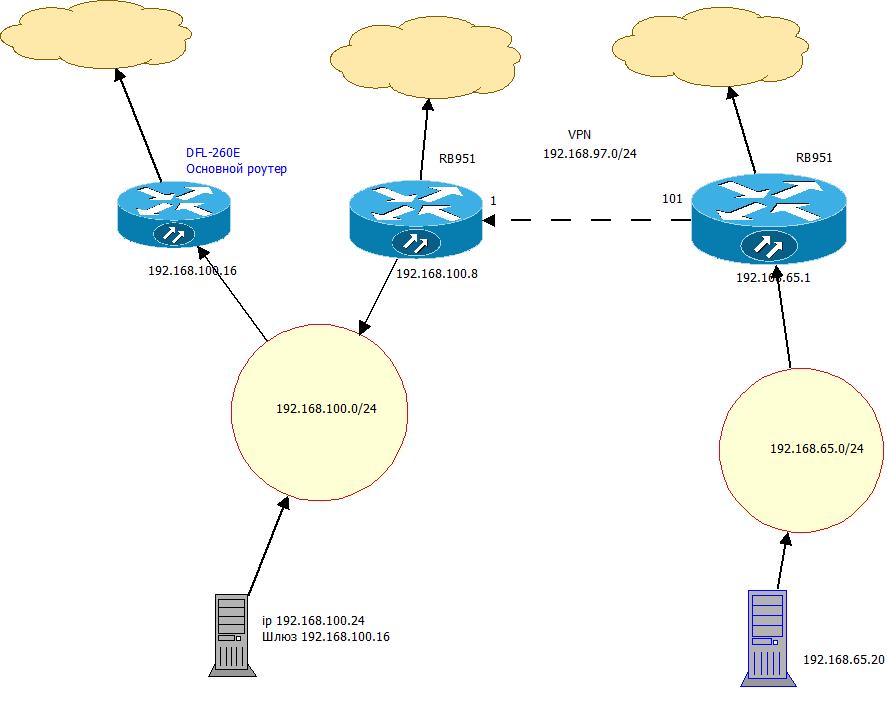

Есть среди нас спецы по DFL? как завернуть трафик в сеть 192.168.65.0/24 с помощью DFL через микротик 192.168.100.8? и в обратную сторону чтобы он ходил?
DFL260E + mikrotik

рисуйте схему , описывайте сеть - не вопрос завернем трффик.
сорри схему пропустил ....
и VPN КАКОЙ ?
и зачем прокладка в виде микротика рядом с DFL &
и VPN КАКОЙ ?

VPN- GRE либо l2tp все это под OSPF
Плавный переход от DFL к микротику ....
завернул трафик из 192.168.100.0/24 в 192.168.65.0/24 через 192.168.100.8
а в обратку ходят пинги только до 192.168.100.8 и 100.16 дальше ни как. походу фаэрвол

Если я праваильно понимаю . надо добавить на DFL .
маршрут - до 65 сети через 100.8
затем два правила ,
ForwardFast Lan\lan-net Lan\Net65 all-service
Allow Lan\Net65 Lan\lan-net all service
и смотреть в соединениях на DFL
затем два правила ,

Маршрут есть.. правила вечером попробую

не помогло соединений нет

Добавил
/ip firewall mangle
add action=route chain=prerouting dst-address-list=MOF_LAN route-dst=\
192.168.100.16 src-address=192.168.65.0/24
/ip firewall address-list
add address=192.168.100.0/29 list=MOF_LAN
add address=192.168.100.9-192.168.100.254 list=MOF_LAN
Пинги идут но ресурсы не открываются
/ip firewall mangle
wolf_ktl
- Сообщения: 396
- Зарегистрирован: 25 июн 2013, 18:12
Заработало. На миркотике было правило, которое все блокировало.
