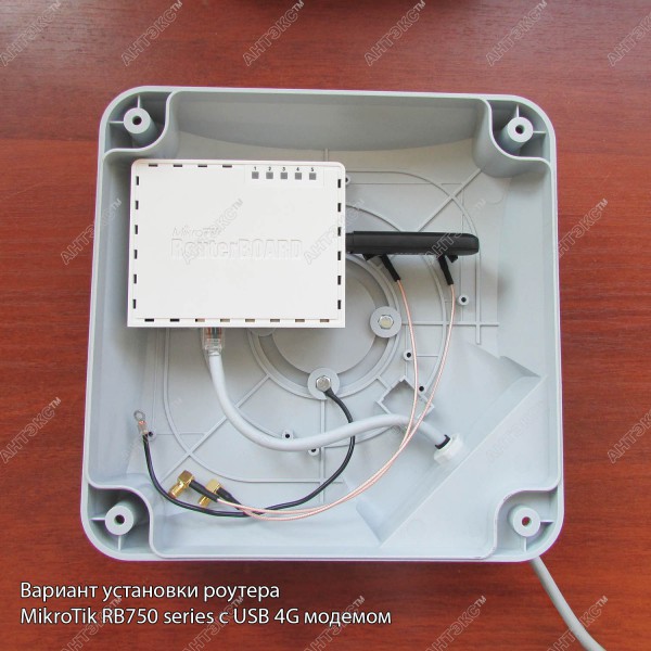

Антенна с USB модемом и MikroTik AC Lite в гермо боксе на самой антенне питается все это POE свитча в доме от 5 порта POE out MikroTik Запутанна уличная точка wAP Установленная на веранде дома она перекрывает весь участок , точно такая же точка стоит в доме на лестнице и перекрывает весь дом (Два этажа) + фаил сервис с видео наблюдением

По поводу AC Lite посмотрим загнуться или нет если будет тяжко ему то даже и не знаю в бокс влазит железка только размера Lite и 951ui-2hnd иначе перекладывать проводку в дом что очень бы не хотелось ...

- Model_s_pristavkoy_1,1.JPG (81 КБ) 11074 просмотра

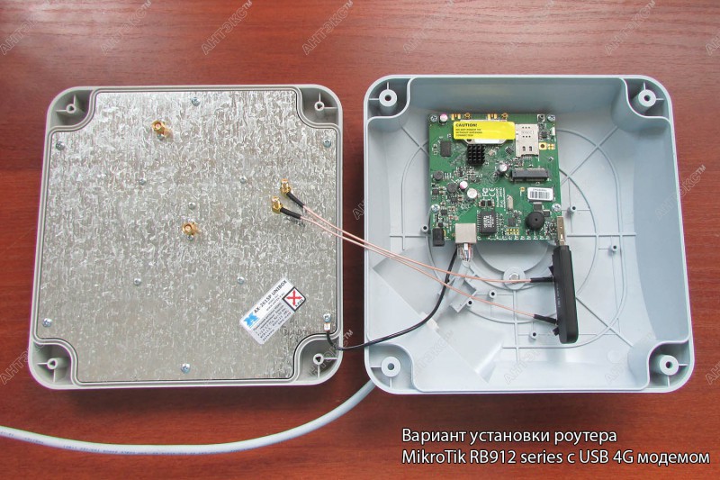

Бокс поменять не выйдет так как он как бы кожух антенны только антенну менять ...
Может поставить что то другое ? скажем не содержащие весле Wi-FI но схожие по размером и подходящие по железу ?
- Model_3.1.1.jpeg (127.49 КБ) 11067 просмотров
