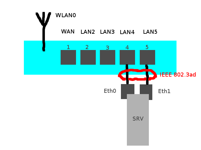

Здравствуйте, уважаемые!
Я приобрёл Mikrotik 951G 2HnD. Доволен. :-)
Прошу не сделать за меня, а направить в нужном технологическом направлении (не путать с направлением эротическим!).
Прилагаю картинку того, что хочу сделать.
На словах: нужно объединить два порта Микротика с двумя сетевыми интерфейсами сервера, находящегося в локальной сети, в один агрегированный канал.
При этом хочу испольвать стандарт IEEE 802.3ad.
Мне просто нужно, чтобы два интерфейса сервера, подключенных к портам LAN4 и LAN5 Микротика, были приблизительно равномерно загружены.
Я не понимаю технологию, как это можно правильно реализовать.
В сети куча статей, как настроить bonding на машине с ОС Linux (Ubuntu Server 14.04.3 LTS).
При этом для режима mode=4 (802.3ad) требуется поддержка в коммутаторе
В тоже время есть примеры настройки агрегирования каналов между Микротиком и умным коммутатором. На коммутаторе из объединяемых интерфейсов делают trunk.
В моём случае в качестве умного коммутатора должен выступать Микротик.
И вот вопросы:
    1. На Микротике для агрегирования двух локальных интерфейсов в один нужно настраивать bonding или trunk?
    2. Если bonding, то придётся изымать порты LAN4 и LAN5 из общего моста bridge0, который объединяет все порты локальной сети и Wi-Fi, а потом присваивать сформированному из LAN4 и LAN5 интерфейсу bond0 отдельный IP-адрес из другой подсети. Затем делать между bridge0 и bond0 маршрутизацию, настраивать правила firewall. Я правильно мыслю? Можно ли менее геморройное что-то реализовать?
    3. Правильно ли я понимаю, что данная модель Микротика 951G 2HnD не поддерживает trunk с режимом LACP?
Благодарю, что дочитали мои вопросы до конца. :-):
Объединить два LAN Микротика с двумя портами сервера в один канал
Сообщения: 3470
Изымаете порты, поднимаете бодинг. При этом у вас появится виртуальный интерефе (bonding1 например) Его пихаете в бридж и должно работать
собственно описание с примерами - http://wiki.mikrotik.com/wiki/Manual:Interface/Bonding
"802.3ad mode is an IEEE standard also called LACP" Обычно пишут если что то не подерживается моделями, тут ничего я сходу не увидел и потому пробовать нужно

vqd писал(а):Изымаете порты, поднимаете бодинг.
Я добавляю в bonding1 интерфейсы ether4-slave-local и ether5-slave-local.
Изначально параметр "master-port" у этих интерфейсов установлен в значение ether2-master-local.
Я правильно понимаю, что при добавлении этих интерфейсов в bonding1 параметр "master-port" нужно установить в значение "none"?
Или нет?
vqd писал(а):собственно описание с примерами - http://wiki.mikrotik.com/wiki/Manual:Interface/Bonding
Там в примерах ничего про "master-port" не сказано. Всё в терминале делается.
Сообщения: 3470
master-port - включает свитчип, Свитчип бодинг не умеет - соответсвено порты отключаем от свитчипа
