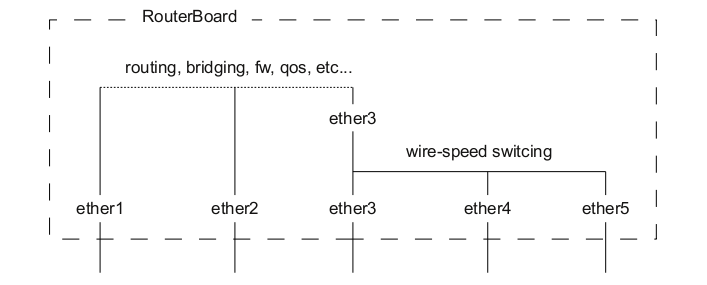

Не получается раздать созданный виртуальный VLAN привязаны к BRIDGE на отдельные порт. Цель на роутере 4 DHSP Сервера один под Bridge 3 остальные на VLAN Привязанные к BRIGE. Как кинуть 1 VLAN На отдельный порт чтобы он раздавал нужную подсеть. Разделить на отдельном Свиче у меня получается и все работает, но такой способ не работает на роторе с DHSР сервером.
Предполагал попробовать такой способ
Как бы присоединенный Switch к Роутеру
Забиваю похожие настройки ниже, но комп не получает через DHSP никаких Ip Адресов, порты просто изолируются
/interface ethernet switch port
set ether5 vlan-mode=secure vlan-header=always-strip default-vlan-id=300
set ether5 vlan-mode=secure vlan-header=always-strip default-vlan-id=400
set ether3 vlan-mode=secure vlan-header=add-if-missing
/interface ethernet switch vlan
add ports=ether4,ether3 switch=switch1 vlan-id=300
add ports=ether5,ether3 switch=switch1 vlan-id=400
VLAN на Роутере раздать на отдельный порт?

Тоесть Vlan обьединить с портами. В этом случае получится создать тигрированые порты со всеми Vlan? Допустим у меня 6 Vlan а портов всего 5 из них ещё один под интернет при этом мне нужены тигрированые каналы и один корнал с Vlan который также должен присутствовать в остальных Тигрованых. Цель 1 порт интернет 234 тигрованые с vlan и 5 порт с отдельным Vlan который должен присутствовать в в 234 портах. Извиняюсь за безграмотность ))

Сеть предприятия надо разбить на подсети, гостевая, служебная, видеонаблюдение, ip телефония, корпаративная. Все надо изолировать друг от друга. Роутер стоит в отдельном помещении к нему подходят кабеля от 3 ресторанов со свечами микротики. У роутера стоит компьютер с одним из серверов видеонаблюдения которому и нужен Один из Vlan. Раньше все точки были в отдельных сетях. Надо объединить все в одну с одним доступом к итрернету

У роутера сейчас стоит свитч с помощью которого отделил Vlan для пк компьютеро но жалко свич. Хочу его забрать на другую точку. Для этого мне надо отделить на порт Vlan с роутера.

эм. Не стоит отказываться от свич чипа ибо он может переваривать влан на скорости порта.
Другое дело что задача не тривиальная совсем )))
Я на курсах просил тренера рассказать отдельно об этом в режиме факультатива ибо самостоятельно тему победить не смог.
К стати Алексей сказал что планирует отдельный курс по свич чипу сделать ))) Ждемс ну а пока вот почитайте
