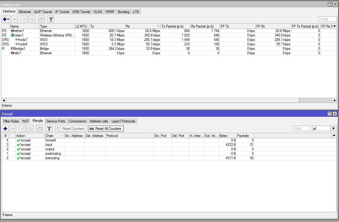

Всем доброго времени.
Пытаюсь настроить дерево очередей исходя из метки dscp.
Имеется:
Раздающая антенна Mikrotik NetMetal 5 series, клиентами выступают антенны ubiquiti litebeam. За каждой из них сидит клиент (пока на стадии теста к ним подключены приставки mag250 и пара телевизоров).
Входящий трафик приходит на порт ether1, исходящий через wlan1 интерфейс. Оба интерфейса объединил в бридж.
Проблема следующая:
С cisco приходят маркированные пакеты (DSCP) для телевизоров, и на коммутаторах задать приоритет не составляет трудностей, в отличие от микротика.
В интерфейсах трафик вижу идет нормально 15-25 Mbps, а вот в /ip firewall mangle трафика килобайты. Ради теста добавил все возможные варианты правил. Телевизоры при этом поток показывают. Что я делаю не так что трафик проходит через mikrotik, но правила его не отлавливают?
(107.44 КБ) 0 скачиваний
PS. Первый раз с микротиком столкнулся, 2 дня курил гугл, ничего подобного нигде не нашел. Чувство что из-за какой-то глупости такая ситуация, но опыта не хватает понять из-за какой :(
Сообщения: 3600
Ну не видя вашего конфига сложно что либо предполагать но все же попробую.
/interface bridge settings set use-ip-firewall=yes
KronusSan
Сообщения: 5
Зарегистрирован: 09 мар 2016, 10:40
vqd писал(а):/interface bridge settings set use-ip-firewall=yes
Спасибо за совет, реально помогло. Кто ж знал что там все так просто... век живи, век учись.
