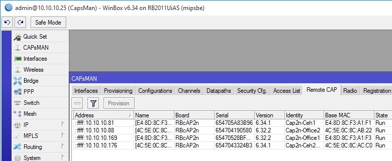

Прикрепил два скрина, один скрин Mikrotik wAP BE, второй CAPsMAN на RB2011UiAS.
RB2011UiAS
RB2011UiAS

Вот два скрина. Один с wAP, второй с 2011 CapsMan.
Mapcer
Сообщения: 37
Зарегистрирован: 25 фев 2016, 08:16
На 2011 нет записи с устройством wAP, только мои старые 4 точки. =(
