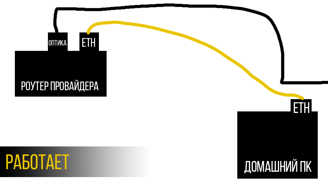

Сейчас у меня работает оптоволоконный интернет через модем или роутер провайдера как показано на схеме.

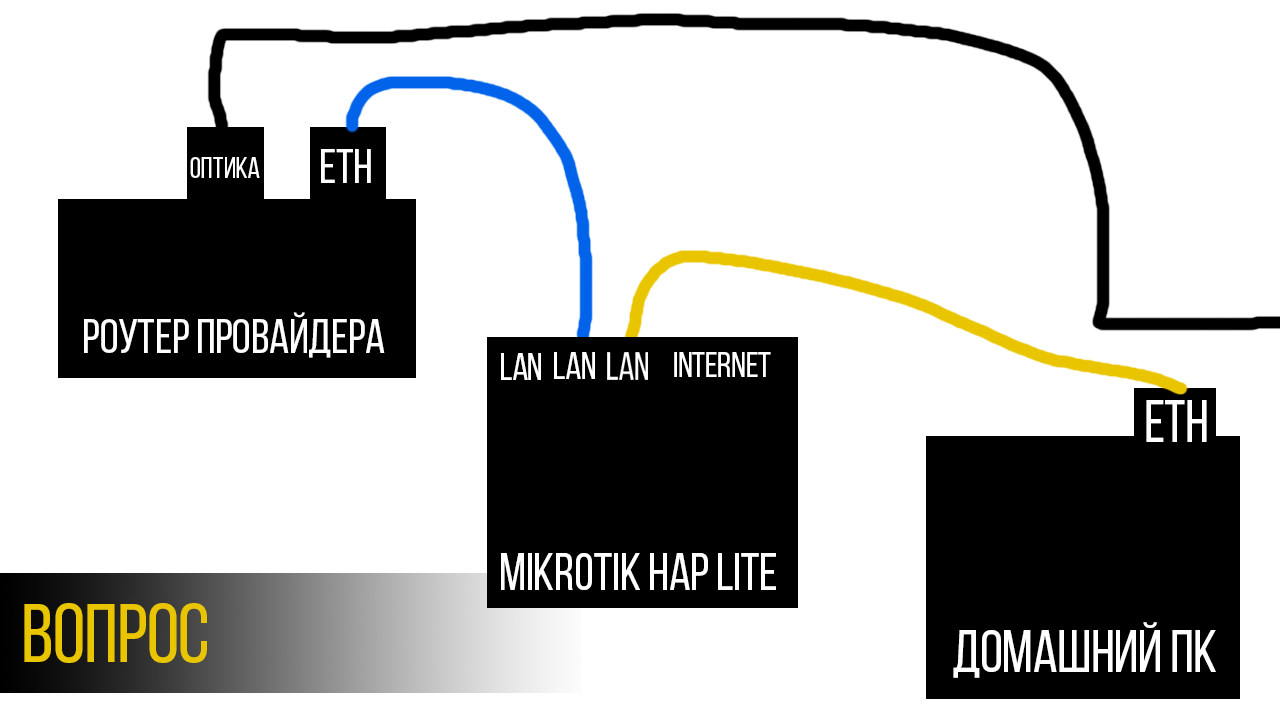

Купил mikrotik hap lite и хочу установить сеть как показано на схеме №2.
Подскажите как правильно подключить и настроить.
p.s. на веб интерфейс модема провайдера зайти нельзя + доступ в инет выдается по мак адресу.
у мен windows 7 + необходимо настроить скорость раздачи wifi, чтобы траффик в приоритете был ДОМАШНЕМУ ПК ,а на wifi отдавать к примеру 1-2 мбит.
Вопрос по сети HAP Lite + схема

Чуть подробнее про авторизацию.
Мак адрес компьютера??? Или мак адрес провайдерского роутера???
И сможете ли вы перегистрировать МАК адрес, если вместо компа будет роутер??? Или будут сложности?
В любом случае ваш вариант можно легко организовать.
Ограничить скорость WiFi тоже можно.
Вы пробуйте начать сами. А дальше задавайте конкретные вопросы, а мы будем отвечать.

дак я не пойму зачем нужен разйом INTERNET и разница LAN
У меня получалось подключить чтобы был интернет на ПК но wifi нет и на mikrotik присоединиться не могу

про мак адрес я имел ввиду мак провлайдерского роутера.

Охо-хо-хо, да вам надо все сначала изучать. С нуля.
Если вы микротик из коробки вынули, то у него IP адрес (написан на коробке) 192.168.88.1,
в порт WAN (Internet) втыкаете Ethernet от провайдеровского роутера, в порт LAN компьютер.
WiFi по-умолчанию, в конфиге отключен.
Кстати, если вам нужно минимум настроек, можно через веб-интерфейс зайти на роутер и там легко все настроить.
Тип подключения в вашем случае будут что-то вроде DHCP Client. Хотя в веб интерфейсе он может как-то по другому называется.
И не совсем ясно для чего вам микротик вообще??? Только ради WiFi? Или есть другие задачи?
Если уж совсем ничего не получится пишите, могу через тимвьювер попробовать помочь, но все зависит о схемы включения, ведь без инета к вам не подключишься.
И еще, из вашей схемы выходит, что в вам в дом заходит именно оптика. У вас GPON??? Или заходит все же Ethernet.

Я знаю, у меня получалось заходить на 88.1 , выставил в винде "получать автоматом айпи" и тд - так интернет был, но wifi интернета не было
Заходит кабель не ethernet а меньше вот он
потом от роутера идёт eth в ПК, а так как у HAP LITE нет входа оптики то вот нужно сделать как на схеме

Ну, так у вас все уже получилось. Включите WiFi в веб интерфейсе. Он отключен, по-умолчанию.
Да, вам повезло, к вам заходит оптика.
