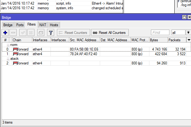

У меня получился вот такой код:
И правила, скрин во вложениях.
Скрипт я ставлю с Schedule раз в секунду, когда к порту подключается мак, который не должен подключаться к этому порту, микторик начинает бибикать оповещая об этом.
Как мне теперь применить данную конструкцию ко всем портам смотрящим в локальную сеть? Мне нужно прописать фильтр на запрет и разрешение для каждого порта и на каждый порт повесить в Schedule мой скрипт, или это можно реализовать как-то более изящно?
