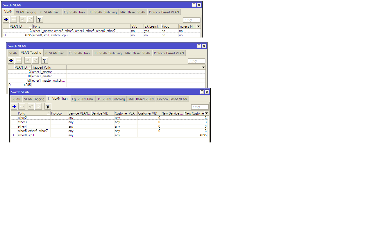

Настраиваю свитч CRS109-8G-1S-2HnD-IN, подключенный к свитчу D'Link DES3828.
С DES3828 приходит тегированный трафик (vlan 50 - management, vlan 3 - локалка, vlan 10 - wireless).
Настроил 1-й порт мастером, остальные slave. Мастер порт тегированный во всех трех сетях, также cpu-switch порт тегирован в management vlan'e.
В итоге свитч работает (3 vlan раздается на slave порты).
Не получается настроить wi-fi.
Мастер-порт и wireless связаны мостом, в настройках wireless указан vlan_mode=use tag, tag 10
Ip по wi-fi буку не приходит, на микротике не вижу ответа (Rx) из сети. Но при этом на свитче dlink des3828 вижу мак своего wlan и VID 10.
Подскажите, куда копать?

Есть подозрение, что настройки vlan_mode=use tag заставляет микротик по WLAN передавать тегированный трафик, то есть в эфир идет тегированный трафик.
В вашем случае просто объедините бриджом нужный влан и интерфейс wlan и все. В эфир пойдет нетегированный трафик, а в порту ether он будет уже тегированным.

@gmx Спасибо за Ваш ответ. Насчет vlan_mode=use tag Вы правы, этот параметр видимо задает тегированный ли трафик будет идти в эфир.
Вдруг кому это пригодится... Сменил эту опцию на "no tag", а вот параметр VLAN ID как раз указывает на нужную мне сеть для wlan. Также еще потребовалось в настройках switch -> egress VLAN translation добавить запись с параметрами: ports=ether_master, service_vlan_lookup_for=any, customer_vlan_lookup_for=any, customer_VID=0, new_customre_VID=10(в моем случае).
