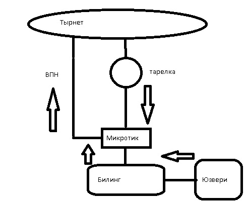

доброго времени суток.
подскажите как решить задачу.
есть eth1 смотрит на тарелку, есть eth2 смотрит в локалку и билинг. так же есть рртр на еще одного повайдера.
хочу исходящий трафик пустить в рртр а входящий по тарелке.
тарелка двух сторонняя но блин выход там кило бит 20-30.
начинает какая то морда почту отправлять и все вешются просто.
in и out интерфе
- Сообщения: 3470
- Откуда: НСК
- Сообщения: 4061
Вы бы схемку набросали для понимания ситуации.
lav1
- Сообщения: 51
- Зарегистрирован: 11 апр 2011, 10:58
да уже делали такие фичи.
на винде тупо маршрутами так получалось, правда не с нулем но все же.
запрос идет в один интерфейс а ответ прилетает в другой.
на никсах было делали. двумя нулями дальше файерволом резали. тут нельзя входить тут выходить.
но правда то все были реальные eth а не виртуальные.
но в любом случае не вижу тут ничего сверх естественного.
спутниковое одностороннее оборудование не такая уж и редкая штука. где входящий трафик идет с тарелки а выходящий со свистка или с eth.
вот собственно и все схема. хочу эту радость оставить жить на микротике.
правда тарелка у меня двух сторонняя но с жутко узким исходящим каналом. вот и хочу использовать её как одностороннюю. и приходит ко мне она не через DVB а соответственно через eth.

- 111111.jpg (29.07 КБ) 4195 просмотров

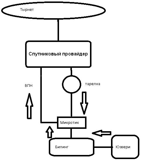

- Dragon_Knight
- Сообщения: 1613
- Откуда: МО, Мытищи
Как я понял, хочется получить так: Отправка через свой канал (PPTP), приём по воздуху?
Если да, то это Вам к спутниковому провайдеру нада обращаться, что-бы он выдал Вам доступ для наземного канала, через который будут идти запросы.
А иначе как Вы это себе представляете? Вот идёт запрос на сайт google.com с Вашего PPTP где IP 1.1.1.1. Запрос дошёл до сервера гугла, сервер подготовил данные и как он узнает куда он их отправит? Как сервер поймёт что ему нужно ответить на запрос на 2.2.2.2? Никак. Естественно он ответит на IP 1.1.1.1.
Такое решается только на самом провайдере, который предоставляет услуги спутникового инета, и то если копнуть, то он просто разделяет трафик, а за провайдером, со стороны итого-же гугла, запрос и ответ идёт на один адрес.
ADD: Т.е. только так:
- 1111111.JPG (24.65 КБ) 4189 просмотров
lav1
- Сообщения: 51
да уже почитал мат часть.
понял что дурак :)
плюясь в яндекс надо же ему еще сказать куда ответ плевать.
вообщем решение проблемы есть но опять же, где то плюс где то минус.
вариант 1-ый
купить виртуальная сервер.
поднять на нем рртр и кинуть 2 тунеля в него, один через рртр второй по тарелке и пусть он разруливает куда вход куда выход. но опять же будут потери на организацию самого рртр соединения
вариант 2-ой
проанализировать тонны инфы с билинга, и перенаправаить тупо маршрутами или dns адресами те адреса на которых идет больше всего исходящего трафика
вариант 3-ий
сделать тоже самое что и со вторым вариантом только не на уровне IP dst а на уровне портов.
вот пока все что смог придумать чтобы разгрузить исходящий канал тарелки.
понял что дурак :)
вариант 1-ый
вариант 2-ой
вариант 3-ий
