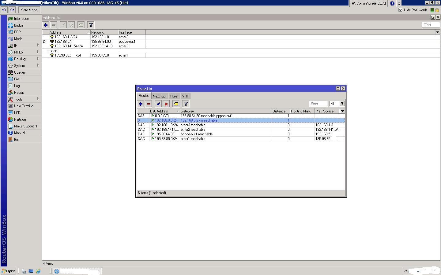

господа помогите убогому
есть mikrotik cloud core router 1036-12g-4s
есть белый ip пример 195.83.64.52 инет настроен ppoe
2 порт lan 192.168.141.0 (локалка правит kerio )
3 порт lan 192.168.1.1 на нем два сервера висят отдельно
vpn адрес сервера 192.168.9.1
пользователя 192.168.9.2
поднимаю vpn pptp server создаю юзера порты открываю входящие 1723 gre
в нат тоже самое
подключаюсь все гуд пингую 192.168.9.1 все гуд
а локалку не вижу ((
что еще нужно ???
vpn pptp

сделал так же связи нет .
вот тачки на 192.168.1.0 подсети видны при подключении по vpn все гуд даже с windows подключаюсь без маршрутов все хорошо.
например на 192.168.1.7 висит тачка с rdp подключаюсь по vpn ввожу адрес 192.168.1.7 порт и все работает.
а все кто в 141 нет(( не вижу.
уточню у меня локалка 141
шлюзом выступает kerio ip 192.168.141.70
прошу помочь отчаянно ((
