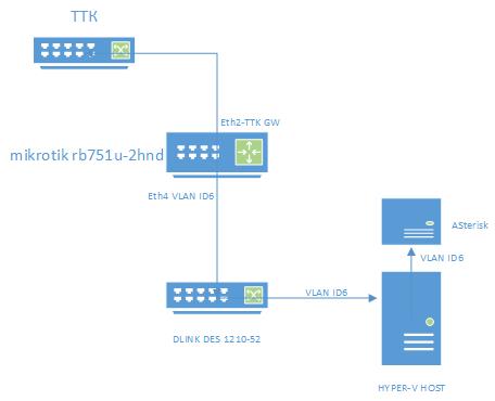

Заказчик поставил задачу, сделать sip-телефонию. Имеем Mikrotik rb751u-2hnd в качестве шлюза в интернет. Провайдер ТТК в свой коммутатор в порт подает телефонию. IP-PBX (Asterisk) заказчика развернута на виртуалке (Hyper-V). Задачу решаю следующим образом:
1)На Микротике создаю bridge (TTK-VOIP) в него вгоняю два порта eth2-TTK-VOIP-GW смотрящий в сторону TTK. и VLAN PBX id6 смотрящий в сторону Asterisk. Firewall не используется.

В итоге получается классический bridge.
На виртуалку (Asterisk) вешаю еще один eth-интерфейс c VLAN id 6.
В итоге все начинает работать. НО работает это только не продолжительное время, а именно время пока из bridge-Hosts на Микротике не исчезнет MAC-адрес SIP-Server`а TTK. Как только исчезает запись... перестает ходить пинг и все работать соответственно. Есть закономерность пока пингую SIP сервер TTK все работет, звонки идут. Стоит перестать ходить пакетам через bridge, все встает колом.... При этом со стороны Asterisk`а в arp таблице висит запись с ip SIP сервера и MAC со статусом incomplete, т.е. Asterisk отправляет arp-запрос, а на арп запрос ИП никто не отвечает... По какой-то причине Mikrotik встает в ступор. Лечится все банально. Тушим на микротике интерфейс eth2-TTK-VOIP-GW, ждем 5 секунд, поднимаем интерфейс.... все работает :sh_ok:
Версия прощивки 6.7, пробовал откатываться на 6.4, те же грабли... Не могу понять, толи я .... толи лыжи не едут.
Есть мысли, что возможно проблемы со стороны TTK, но хочу понять, что нету проблем с моей стороны прежде, чем звонить им.
Во вложении схемка для наглядности.
