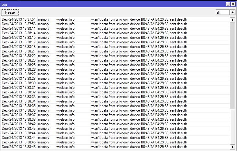

Добрый день.
Есть девайс RouterBOARD 2011UAS-2HnD-IN (прошивка 6.1)
В логах сыпется
На сколько я понимаю, кто то пытается подобрать пароль?
Сообщения: 412
Этот мак точно не от ваших устройств?
porabotitel
Сообщения: 7
Зарегистрирован: 13 мар 2013, 23:25
MAC точно не от моих устройств. Он принадлежит фирме TP-link (у меня устройств данной фирмы дома нет).

Добавьте свои МАКи в ACL, а в настройках беспроводного интерфейса скиньте галку на Default Authenticate
porabotitel
Сообщения: 7
Все сделал. Сделал авторизацию по МАК. Негодяи отвалились. Логи чистые.
Всем спасибо за помощь. Тему можно закрывать.
