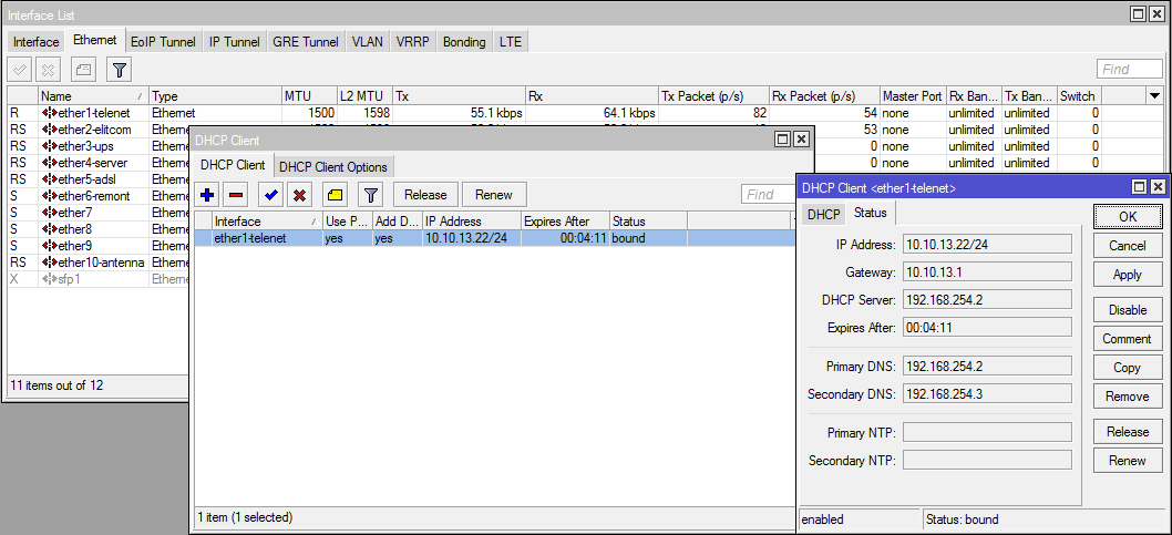

вот настройки dhcp которые дает провайдер
- (35.53 КБ) 0 скачиваний

время аренда адреса 5 минут, после половины пройденного времени идет запрос нового адреса. В компании провайдера говорят что возможно на этом порту появляется какой-то другой mac адрес и сервер поэтому дает новый ip. Может так быть?
