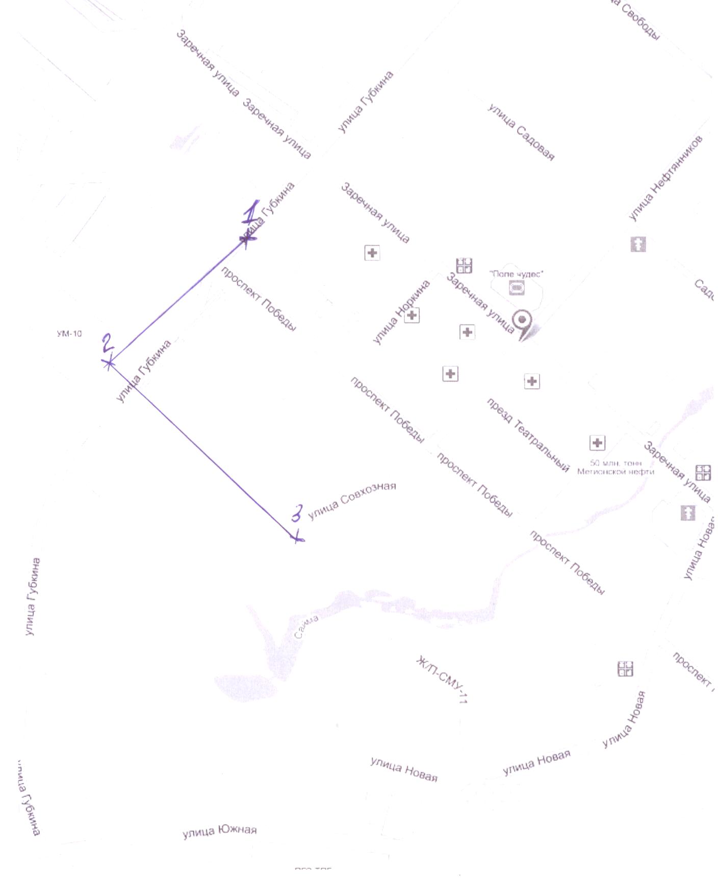

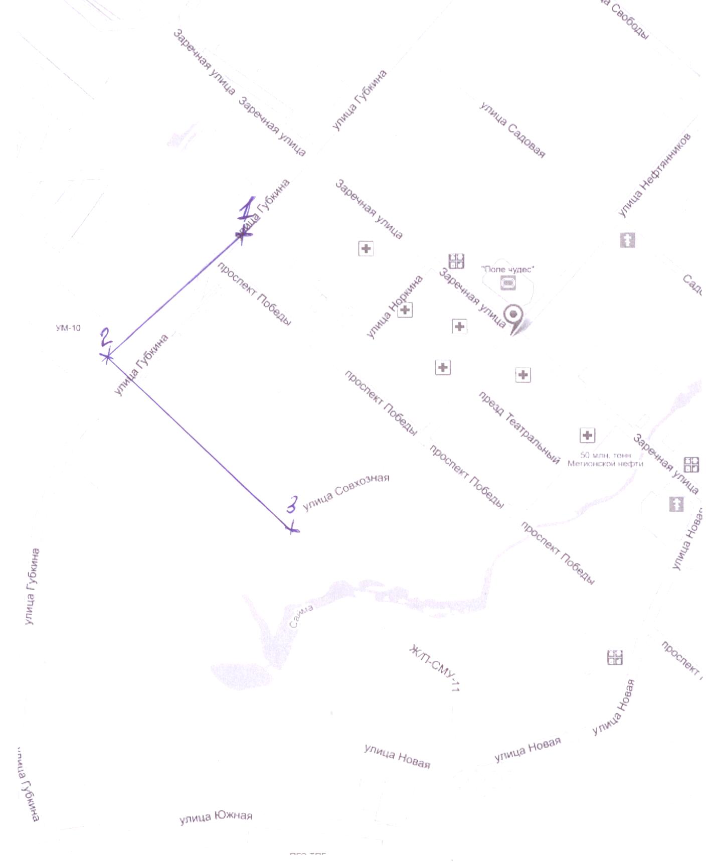

Здравствуйте. Помогите пожалуйста в настройке моста на 3-и антены. имеются в наличии 2-ве антены RouterBOARD SEXTANT G-5HPnD, планирую докупить ещё 1-ну RouterBOARD SXT G-2HnD. меня интересует возможность настроить мост между ними. Прикладываю карту по которой планирую создать мост где : 1 и 2 уже настроенный мост (настроен по схеме взятой от сюда http://www.lanmart.ru/blogs/mikrotik-sextant-bridge) 3 - место куда планирую ставить новую антену. Прошу помочь с выбором антены и способом настройки такой схемы.
Расстояние между точками меньше 1 км

В смысле настроить антенны? Ставите их на матчу, смотрите что бы прямая видимость была, считаете зону Френеля. Направляете друг на друга.

Меня интересует могу ли я соединить антенну 2 и 3 при том что антенна 2 направлена (смотрит) на антенну 1 и что нужно настроить (опять с упором на то что она 3-ья) в 3 антенне чтобы был мост

Смотрите спецификацию к антенн. Если угол 30 градусов то нет. Правда если у вас там расстояние небольшое то получится

Я правильно понял? Если я направлю 3-ью антенну на 2-ую (согласно той схеме что я нарисовал) то всё должно получиться.
P.S. получается что третья антенна будет смотреть в спину второй.
Сообщения: 3600
Несколько неправильное решение но при небольших расстояния может работать.
Возможно по центру вам стоит поставить Омнитик и на него уже направить антенны по двум точкам.

просто возможности направить вторую и третью антенны на первую нету (первая прикручена к балкону и перекроет связь для третьей) а можно ссылочку на омнитик про который вы говорите? я новичок в этих делах.
